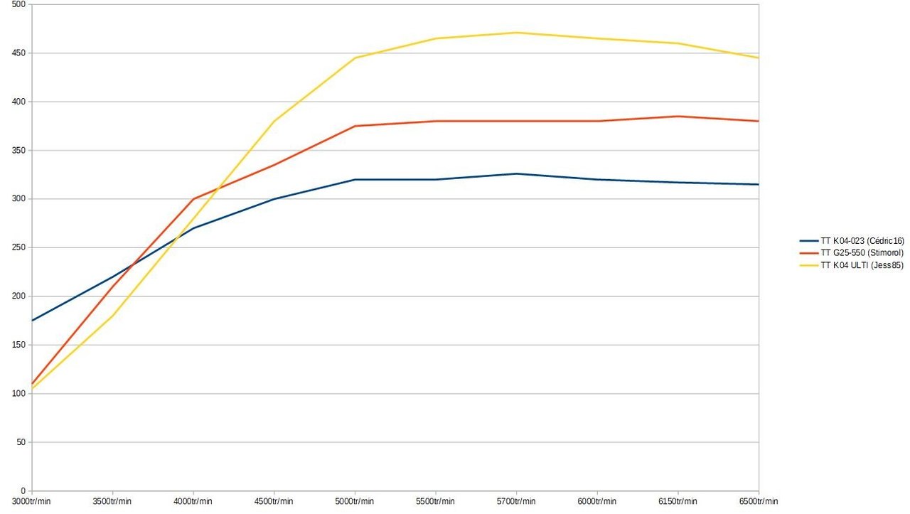

Voici des courbes de puissance comparatives avec Cédric et son k04-023, et Stimorol avec son G25-550 (qui peut certainement prendre 50ch avec changement de pompe + intercooler). ça démarre de 3000tr, et on peut voir que le k04 ulti est un peu en retard. -

Maintenant on va faire une année de roulage pour voir la fiabilité et les correctifs éventuels à apporter, puis fin 2023 on finira la config moteur avec collecteur d'échappement TC + 2 ou 3 trucs, et passage sur un autre banc avec vrai E85. -
