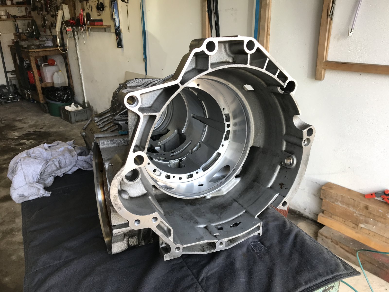

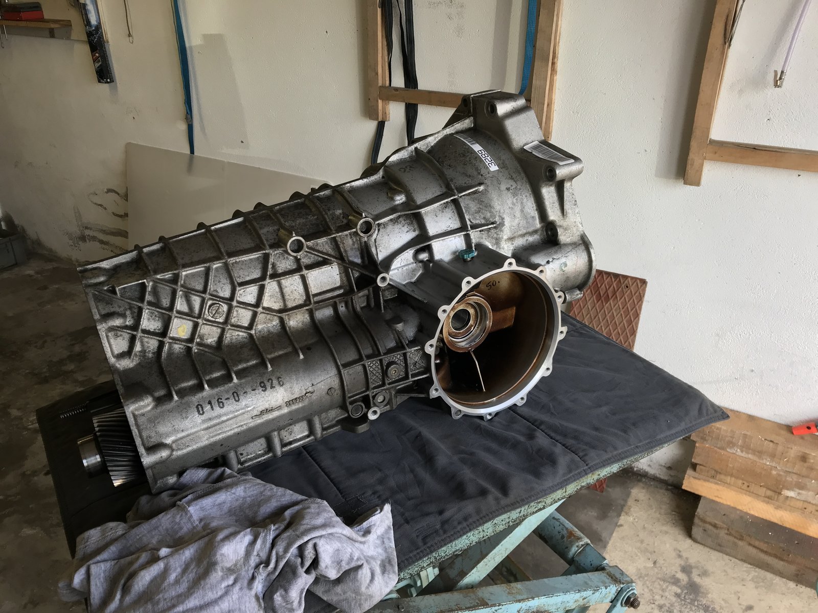

oui un pote qui a la même que moi a fait réparer la boite chez eux , il bossent bien . moi je voulait le faire car sa fessait un moment que je voulais voir comment c'est fait une boite auto -
présentation de mon S6-C5
scalpa88 a répondu à un(e) sujet de scalpa88 dans S6 C5 V8 / RS6 C5 V8 / RS6 Plus C5 V8 - (1999 à 2004)
en gros j'en ai pour 2000 € de pieces avec 11L d'huile ATF pour se qui est de l'outillage il y a rien de très spécial comme tu peut voir sur mes vidéos , avec de la tige filetée ,collier, tube, etc... on sen sort -

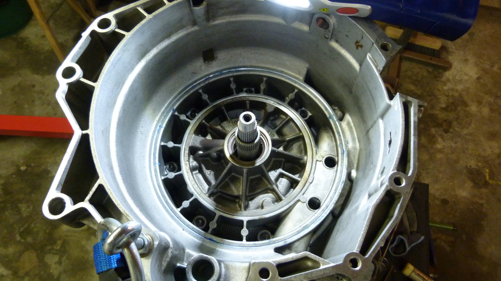

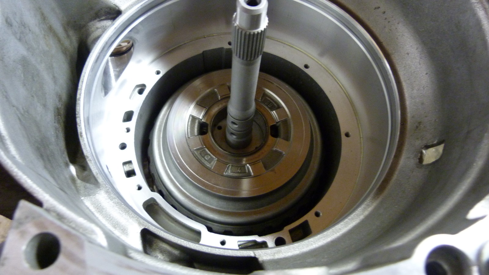

embrayage F remonté -

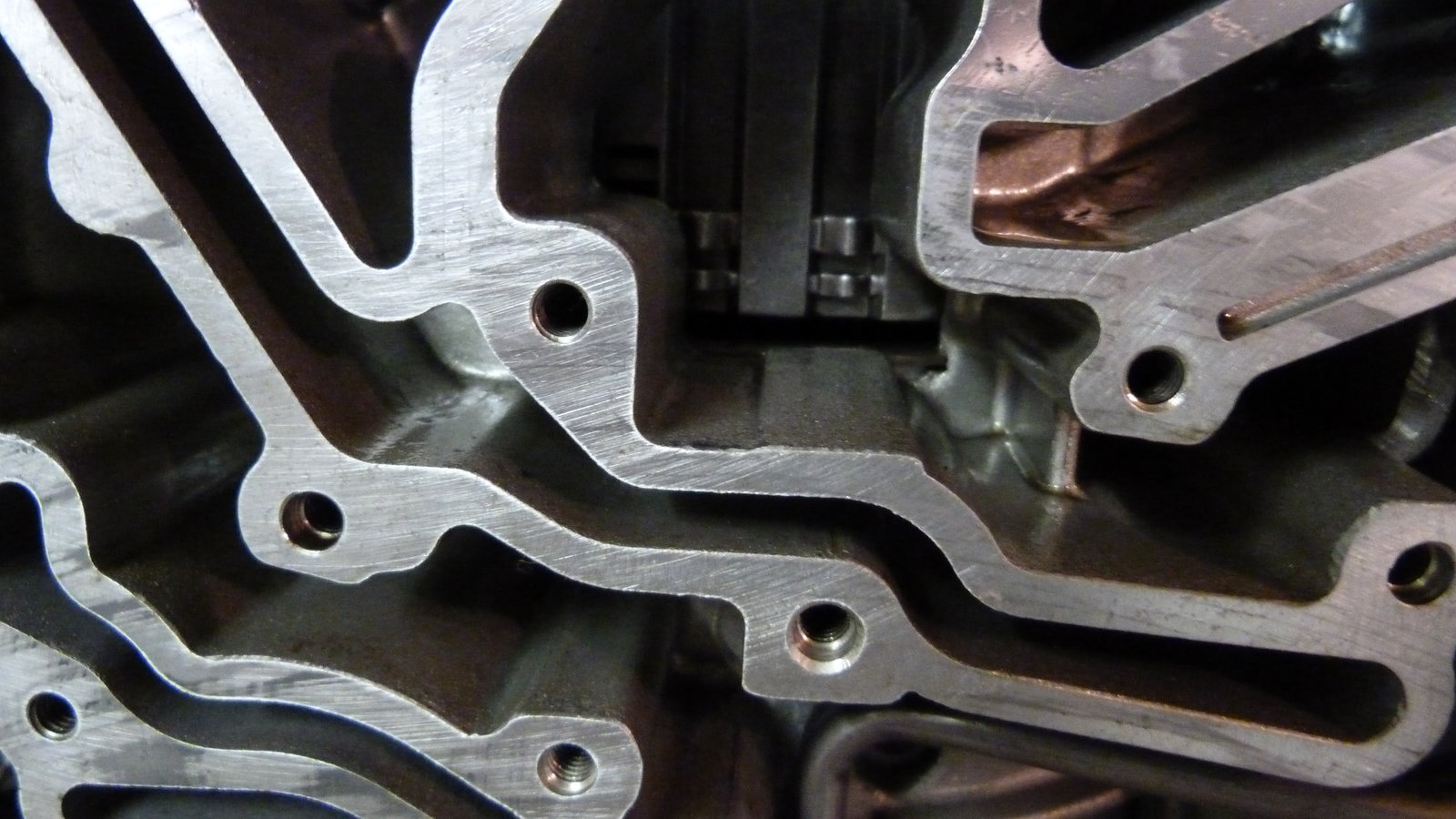

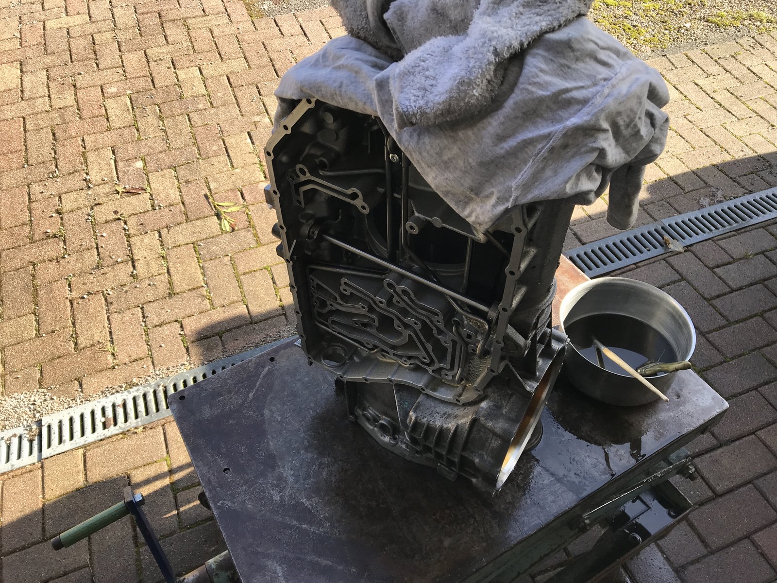

sa avance un peut , le carter est nettoyé , maintenant je vais commencer a remettre les pièces dedans -
