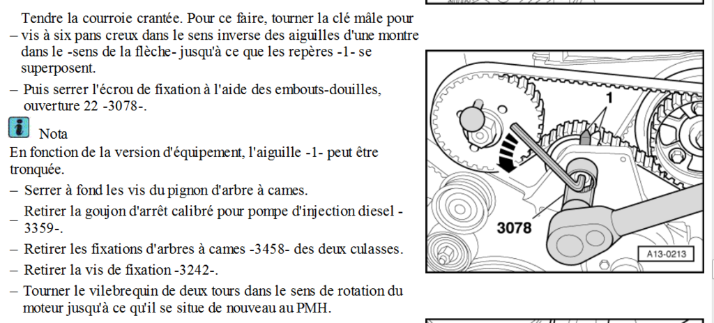

moi je l'ai pas changé , il y a un clips mais avant le joint d'apres l'eclaté , je pense qu'il faut enlever la pièce N°1 par l'avant , pour avoir accès au clips par contre il faut eviter de taper sinon le roulement sera HS -

essaye dejas avec un tournevis cruciforme pour repérer le trou sur le vilo car c'est un trou , et l'outil tu doit pouvoir le visser a font -

le repère OT est seulement visuel pour être sur que tu a le bon piston au PMH , après tu bouge un peu le vilo pour pouvoir mettre la vis de calage du vilo -
