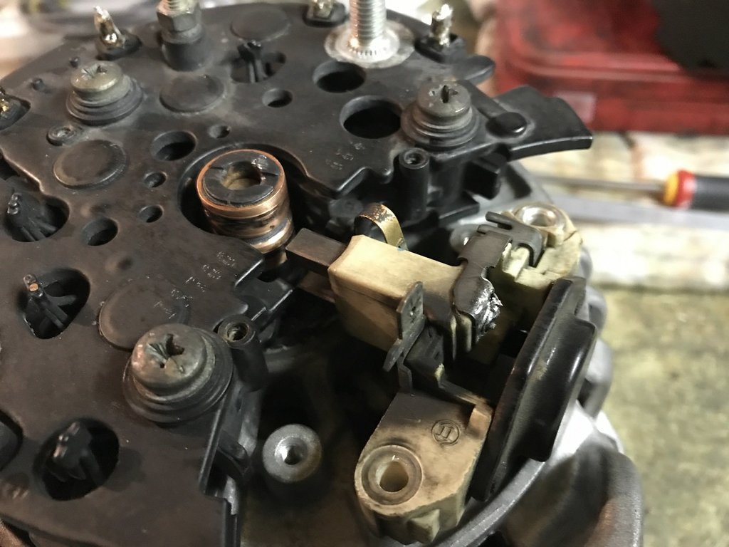

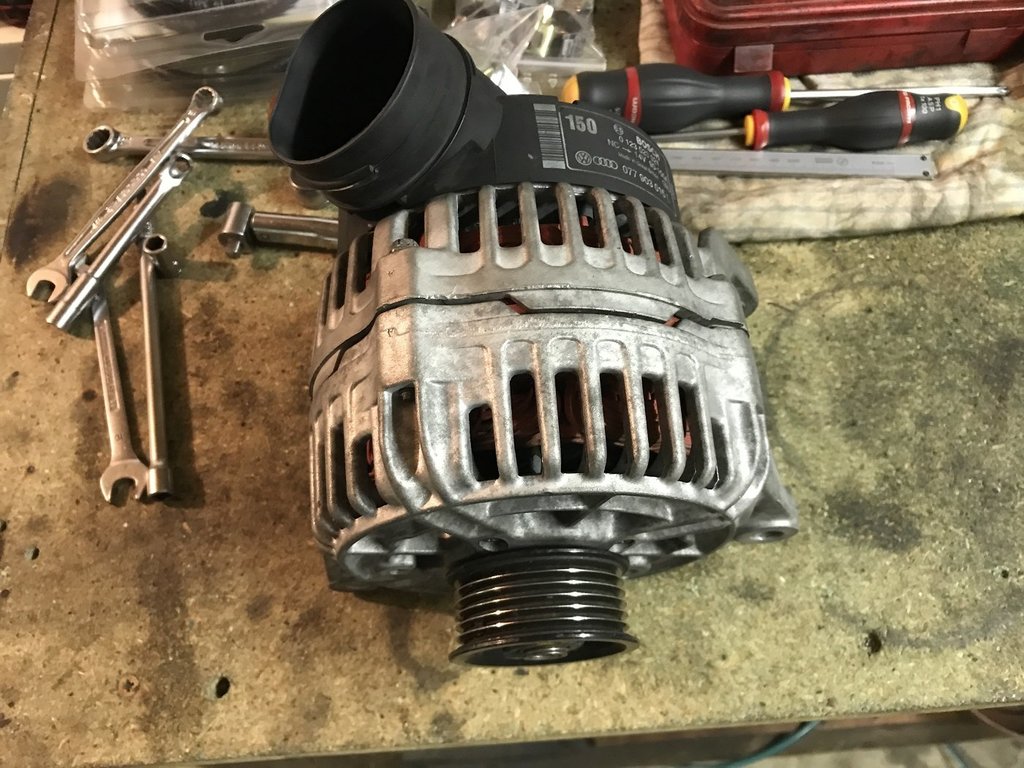

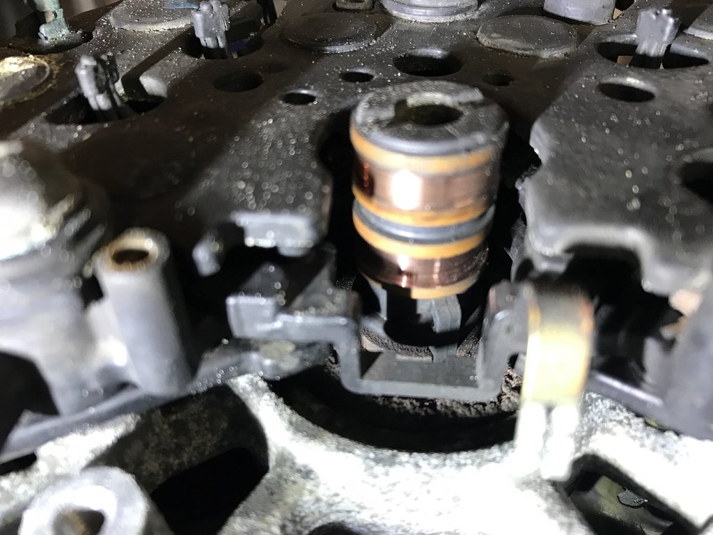

révision alternateur S6 de 2000
scalpa88 a posté un sujet dans S6 C5 V8 / RS6 C5 V8 / RS6 Plus C5 V8 - (1999 à 2004)

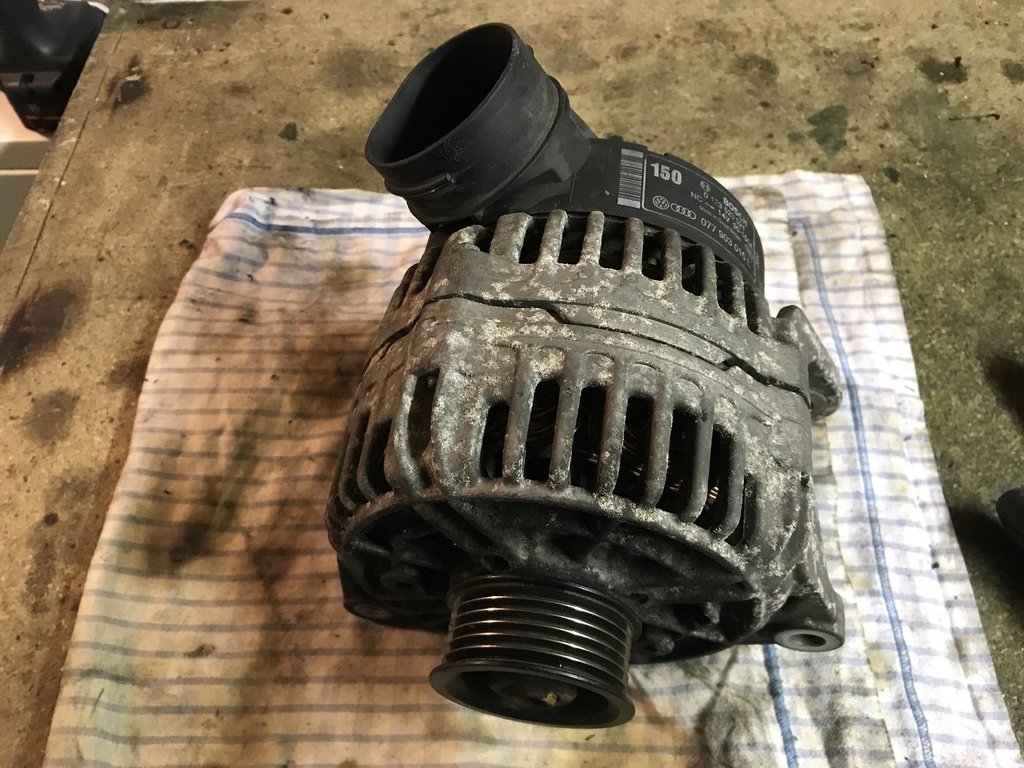

en attendant mes pièces pour remonter la distribution ,j'en profite pour refaire mon alternateur qui a 230 000 kms , une boite prêt de chez moi les révises complètement pour un prix correcte 120€ roulement ,charbons ,bague collectrice neuf voici avant avec charbons et bague usé et maintenant , même les écrous sont neuf -

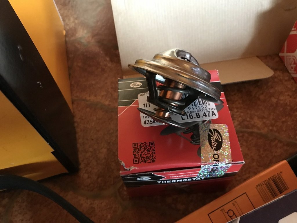

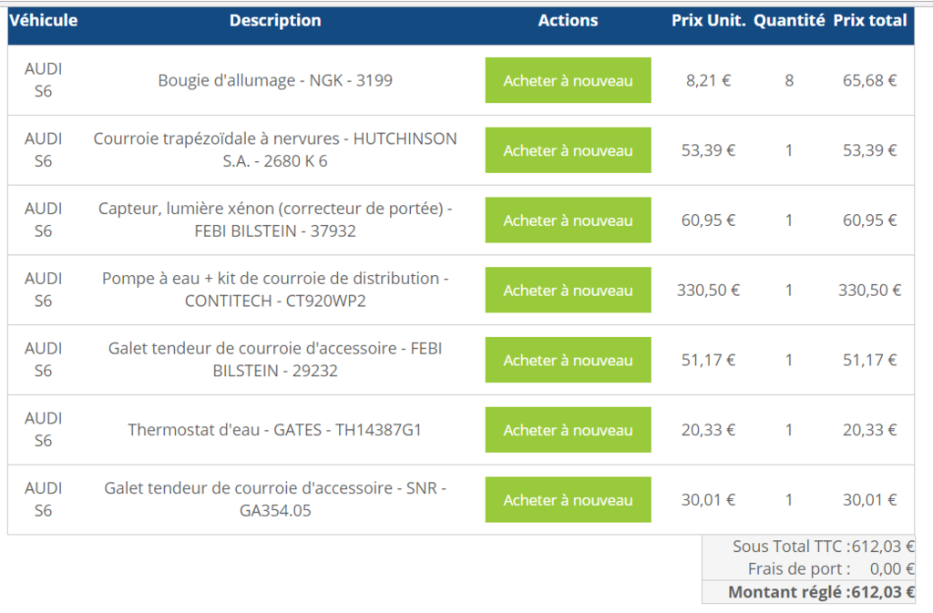

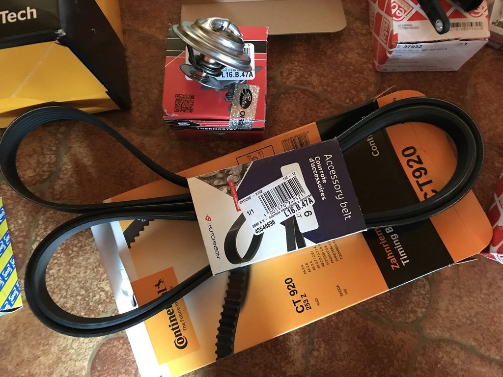

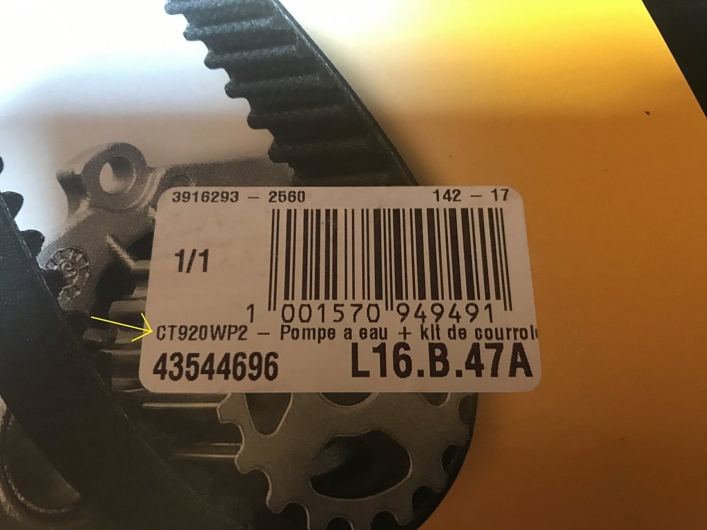

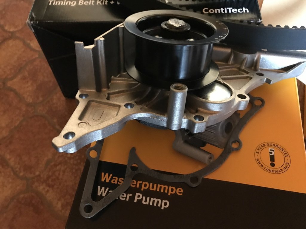

si ton moteur a le code BCY tu a la meme ref pour le kit complet avec pompe a eau . voici la ref avec code moteur BCY CONTITECH - CT920WP2 https://www.oscaro.com/pompe-a-eau-kit-de-courroie-de-distribution-contitech-ct920wp2-3127525-3096-p et moi j'ai pareil CT920WP2 -

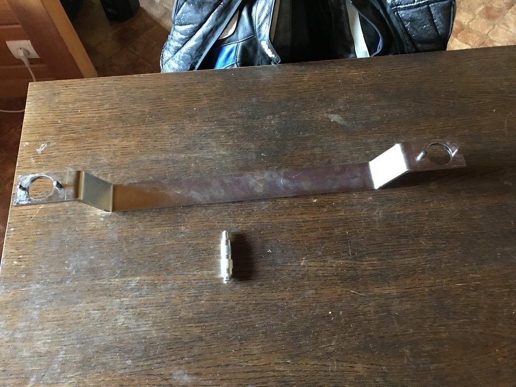

oui on m'en prête un -
