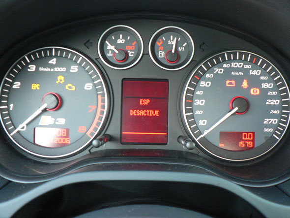

Une autre petite chose est ce qu il est possible que je change mon compteur car celui que j ai n'a pas d ordinateur de bord ?
merci!!!!
