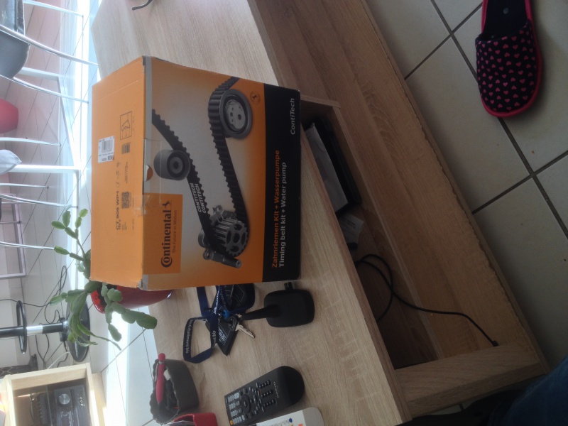

Et hop mes colis sont arrivés mon antenne radio a monté samedi matin et ma pompe à eau montage la semaine prochaine avec tout le reste :)
