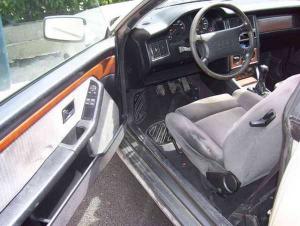

salut et merci à toi k_lm voila la photo du panneaux porte post-49231-1269099930,78_thumb.jpg je trouve que 3 vis 1 à l accoudoir 1 sous la poigné et sur le coté voila et merci
C'est bien le même genre... Donc y a une ou deux vis sous l'accoudoir (je sais plus) et une au dessus près de l'interrupteur des rétros électriques (dans le mousse).
Y a une vis derrière la poignée de porte (chromée) et alors y a au niveau de la serrure de la porte au dessus une petite tôle noire maintenue par deux ou trois vis... Puis il suffit de lever tout vers le haut et ça sort !
