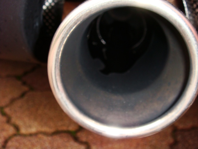

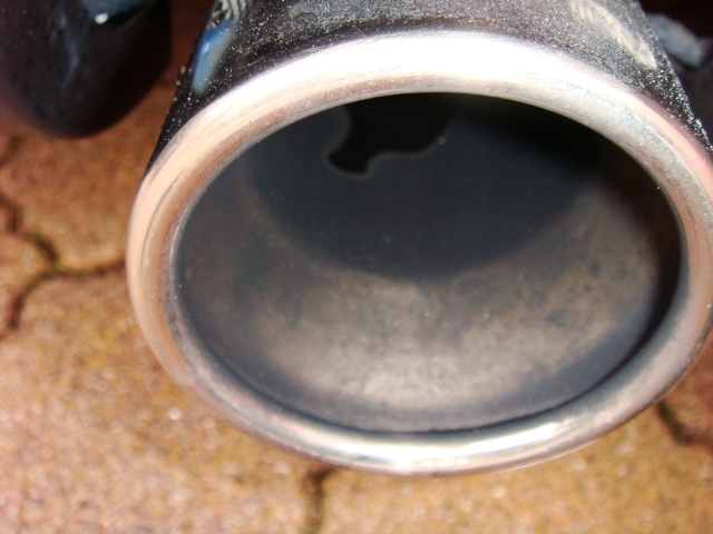

Voilà donc comme le dit le titre j'ai quelques soucis avec mon échappement...

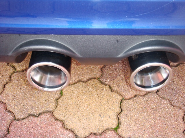

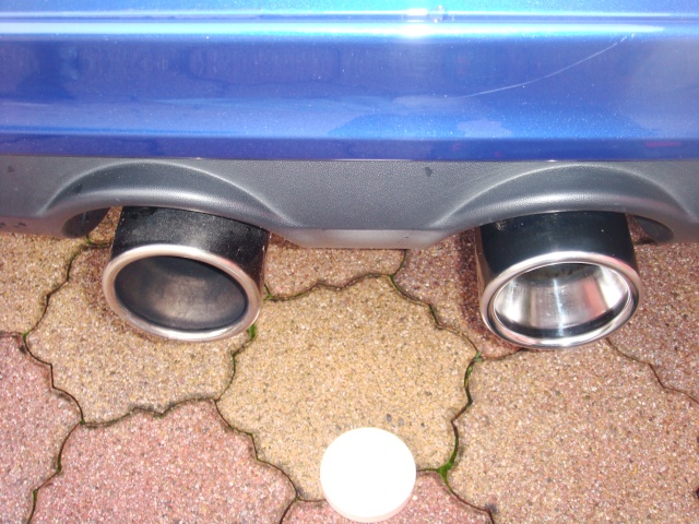

J'ai voulu le nettoyer avec du polish metal de meguiars car j'avais l'apparition d'un point de rouille, j'applique la patte, je frotte et à la fin voilà le résultat...
Voilà, que me reste t'il à faire pour rattraper le coup?? poncer...

:coucou: Visiblement le chrome est parti :unsure: ..Pas grand chose à faire à mon avis <_<
pas mieu hélas
le polish étant à la base un produit abrasif, il a du agir comme du papier de verre ... (bizarre pour un produit meguiar's ... je n'ai pas eu ce genre de surprise avec leurs produits)
ou alors, la couche de chrome était vraiment trop fine à la base ...
je ne pense pas que les repeindre soit judicieux ... (ou alors démonté le silencieux, tout poncé et refaire ça propre - au pire, en noir mat, ça fait son effet et si ça se barre, ça jurera moins)
sinon, une ligne inox, c'est une bonne solution :bigthumbup: faut la laisser s'exprimer cette golf :eldiablo:
Si le chrome c'est barré à cause du meguiars c'est quand même grave... sur la S3 jamais de soucis et je l'ai passé moulte et moulte fois.

Bizarre pour l'échappement :blink:
A part poncer je vois pas, j'ai un pote à qui c'est arrivé je lui demande demain comment il a fait

Je ne crois pas que ton chrome c'est barré, il faut encore frotté j'ai plus l'impression qu'il reste encore une couche de crasse dessus,

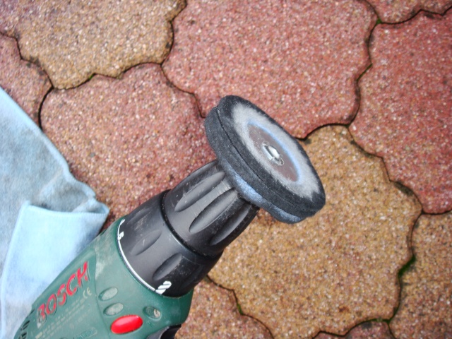

Voici un tuto que j'avais fais sur l'entretien des échappements:
Reportage: entretien des sorties d'échappement
Pour l'entretien des sorties d'échappement j'utilise un pad qui se fixe sur une perçeuse,
(ce genre de pad se trouve dans les magasins de bricolage) et d'un polish tout métaux de la gamme public meguiar's
Surtout ne nettoyer jamais a l'aide d'un eponge type jex (la ou l'hérisson se gratte dessus :lol: )
car cela va crée plein de microrayures qui vont ternir la brillance des sorties et surtout la calamine va encore plus accrocher aux sorties...
J'étale une couche de polish sur et dans la sortie d'échappement puis passage de la machine autour et dans la sortie
Nettoyage a l'aide d'un chiffon propre
Le tout est a réalisé 2 a 3 fois pour obtenir un bon résultat

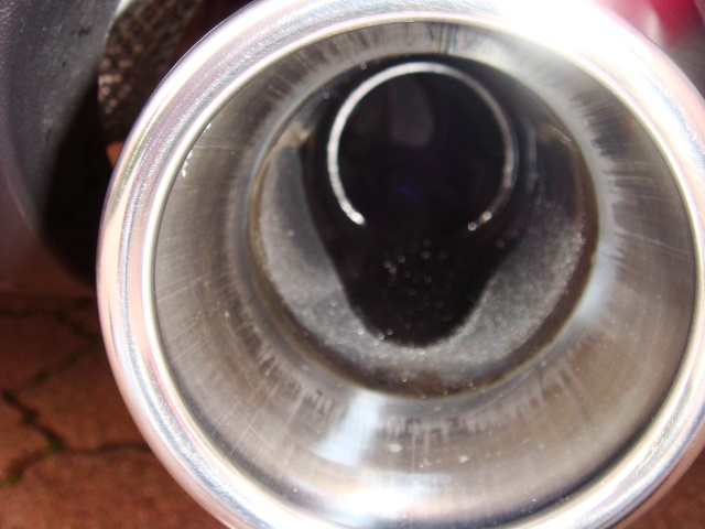

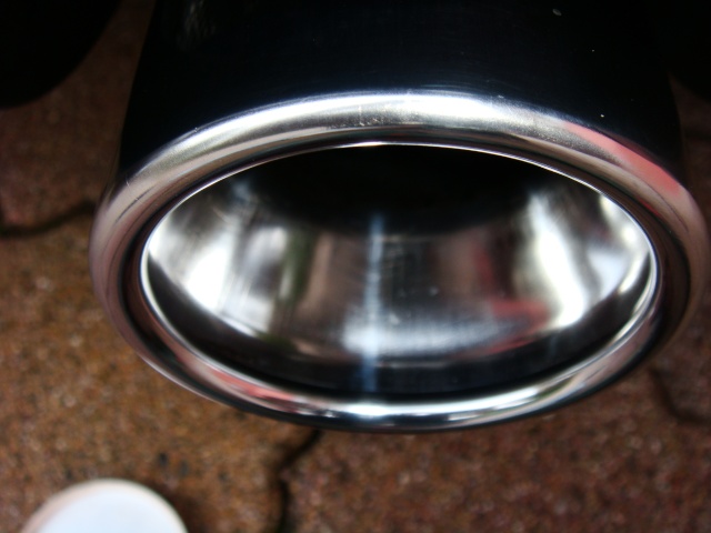

Avant :
Après :
Avant:
Après :
Apres chaque polissage (environ tout les 2 mois) je passe un coup de WD40 dans les sorties
la pellicule de gras va permettre un entretien facilité car la calamine n'adhèreras plus sur le metal mais sur la graisse...
