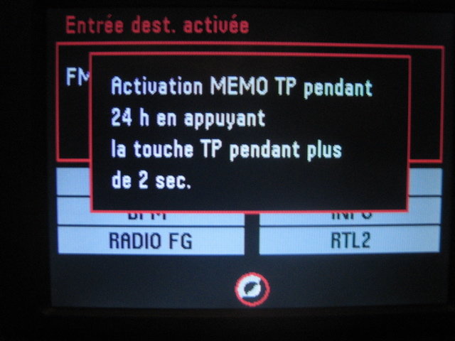

J'ai 2 messages sur le GPS - Bose de ma S3 et je les comprend pas :
1) Connexion Logbook (à chaque démarrage)
2) Activation Memo TP (à chaque coupure moteur)
Avec les images, c'est plus parlant, quelqu'un peu m'aider ?

Les réponses sont :
Premiere photo, au démarrage : C'est un message d'avertissement exclamation.gif
Le Navi pense que tu disposes de l'option Logbook. Le logbook est un lecteur de carte memoire située dans la boite à gants permettant de sauver les trajets effectués par la voiture, pour des raisons personnelles ou professionnelles (VRP, impôts aux frais reels, etc). Bref, c'est un mouchard. bigsmile.gif
Si j'assume que tu n'as pas cette option intallée dans ta voiture, il faut désactiver la fonction Logbook par VagCom :
il faut retirer 1 au chiffre inscrit (quelqu'il soit) pour le canal d'adaptation 7, Menu 10-Adaptation, module 37.
Seconde photo, à l'extinction : C'est un message d'information icon5.gif
Il s'agit de la fonction de mémorisation automatique des messages de d'info traffic pendant l'arret du vehicule (page 52 du manuel). Cette fonction memorise tous les messages d'info trafic qui passent sur la dernière station écoutée, pendant 24h. Ces messages sont reconsultables à la reprise du véhicule.
Pas moyen de retirer ce message totalement normal, qui informe de l'activation de cette fonction (je l'ai sur le mien wink.gif )

@ AllRoadUSA : Je me doutais bien que tu avais l'info...
Donc, résumons :
1) Logbook : Je vais donc devoir passer chez Audi pour passer au VAGCom. Pas le choix !
2) Message TP : Pas moyen d'enlever ça, je demanderais chez Audi et si jamais j'ai l'info, je fais passer...
thanks.gif AllRoadUSA
