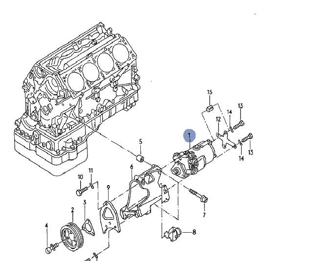

Voilà, je viens de faire changer la pompe tandem par un mécano independant.
J'ai roulé impecable pdt 5 minutes et puis boum j'entends un bruit venant du moteur, et ma direction est devenue tres dure
Je m'arrete et que je constate que la courroie d'acesoire a cedé.
Pensez vous à une cause matérielle de la pompe ou bien une erreur humaine lors du montage.
Merci pour vos réponses
