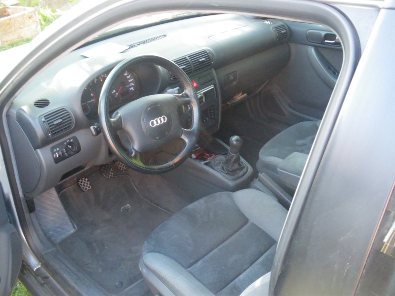

un peu en retard , je vous montre comment est ma ptite A3 toute d'origine ( sauf le poste que je n'ai pas eu )
l'interieur en alcantara , clim electronique , volant et pommeau cuir
( meme les tapis sont d'origine )
chassis rabaissé d'origine , jante 16 , anti brouillard integré dans les phares

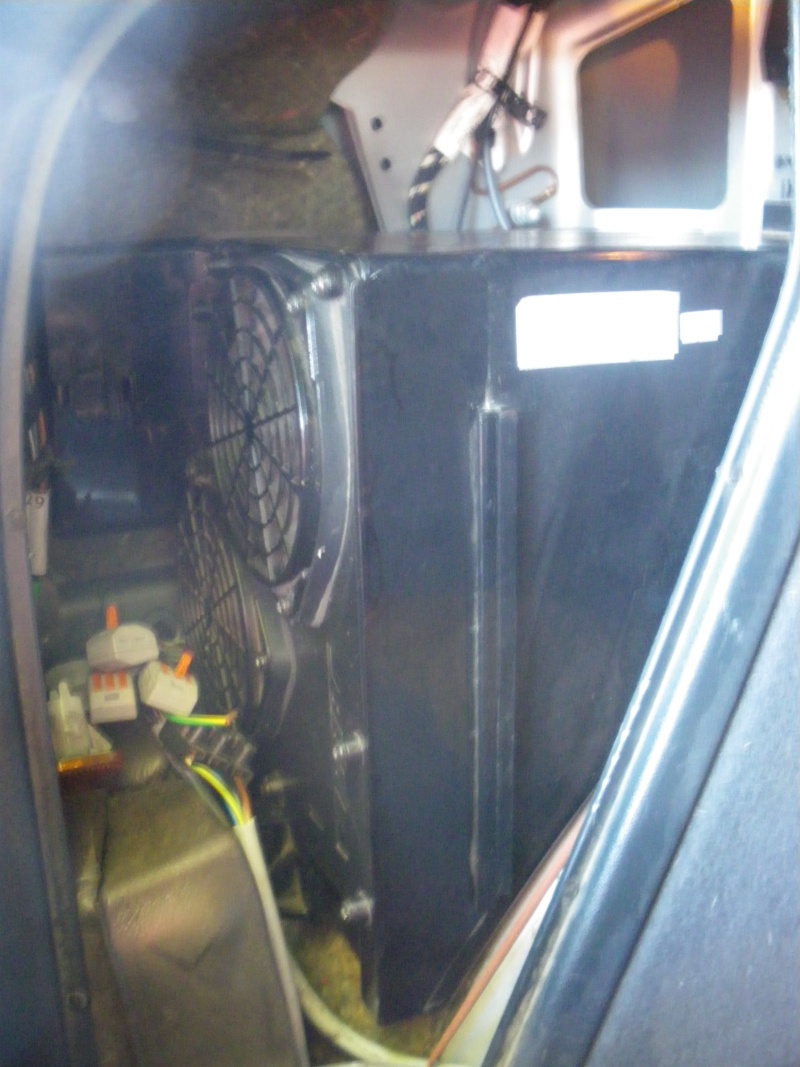

mon caisson bose qui fonctionne

c'est quoi tout tes raccords electrique ???
ben le caisson a été branché sans prise d'origine , car elle n'etait pas equipé , j'ai installé moi meme , et comme j'ai galeré avec les branchements tout est resté en domino rapide en attendant que je termine l'installation
la cosse je peut en avoir une dans l'a3 qui est à la casse à coté de chez moi sa t'interesse ? gratuitement juste le coup de l'envoie
