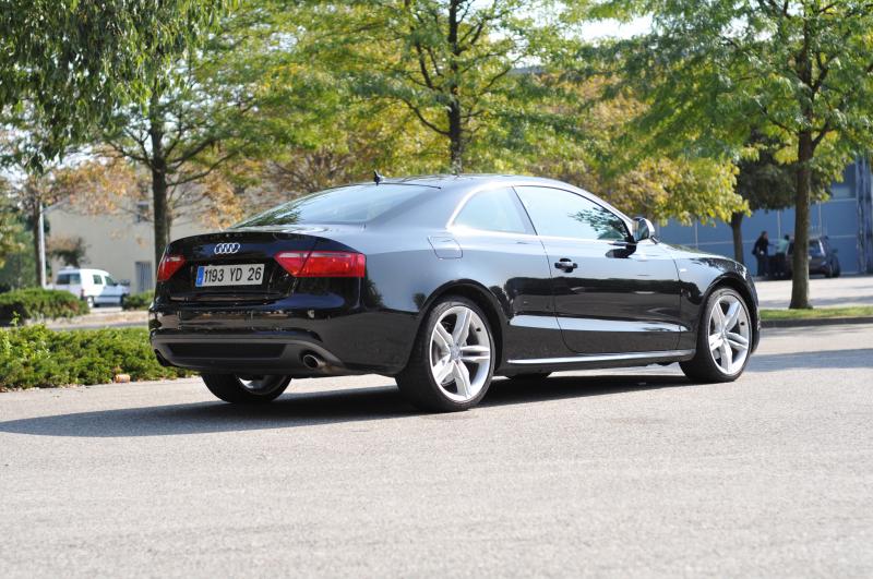

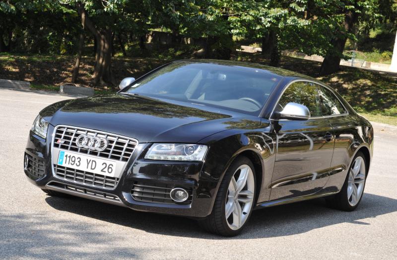

Aprés quelques petites modification esthetique voici le resultat :bien: :
Changement par une calandre S5 :hot:
Changement coquilles de retro S5 :bigthumbup:
Changement pour des jantes S5 :malelovies:
Le tout avec des pieces d'origine AUDI
Qu'en pensez vous ? ;)
Ton A5 est vraiment sympa, des petites modifications qui passent très bien surtout les jantes, les 5 branches en 18" d'origine sont trop banales et manquent d'originalité à mon gout, tu as bien fait (perso j'aurais gardé les rétro d'origine pour plus de discretion, mais il faut avouer qu'ils sont beaux).
Félicition pour ces modifications.
Sinon comment tu trouves l'auto? Tu es devenu acro?
Aprés avoir eu plusieurs auto ces derniers temps "assez haut de gamme", je suis tombé amoureux de cette voiture au look très sympa et une finition vraiment a la hauteur de mes esperences. Coté moteur, j'ai préféré le 2.7 pour sa puissance fiscale car je change régulièrement de voiture et ces derniers temps il est très dure de vendre des auto de 15CV fiscaux et plus. Coté moteur, je le trouve vraiment très bien, la boite multitronic et performante malgré des avis négatif sur ce forum. Manque juste le Quattro mais bon !!!
Vraiment très belle ton A5! Et les petites modifs donnent un look plus sportif comme j'aime!
Pour tes pièces d'origine Audi (et surtout pour la calandre S5), tu te les ai procurées où ?

Trés belle auto, il ne te reste plus qu'a mettre les feux leds à l'arrière :bien: !

Je les ai acheté a ma concession AUDI, j'ai un ami qui est aux pieces détachées et il m'a eu une remise interessante, sinon prix public, 400€. J'attends le logo de calandre S-line pour remplacer le S5.
Je vais attendre un peu car là déjà ça fait beaucoup d'argent d'un coup ou alors il faut que je mette en vente mes jantes 18" d'origines pour financer les feux a LED car d'aprés ce que j'ai pu lire sur le forum, c'est encore 800€ et madame commence a s'énerver. :colere:

L'installation des coques de rétro est-elle difficile à faire soit même?
Les coques de retro ne sont pas trop difficiles a faire, en 1er il faut declipser les glaces en les tirant au niveau des clips en metal (d'abord faire tourner la glace au maximum vers l'interieur), enlever les cosses du degivrage des retros, ensuite il faut demonter deux vis en etoiles qui tiennent le cache noire de dessous puis declipser la coques en tirant vers le haut, attention a declipser doucement la partie du dessous. Ca se fait très bien mais j'avais demandé des explications chez AUDI car ils me demandaient 80€ pour les monter alors que c'est assez simple. J'espere avoir était claire, si vous avez d'autres questions, n'hesitez pas.

Bonjour yoann26,
Quelle est la taille des jantes S5 de ta voiture, du 18" ou du 19"?
Merci
si ce sont des originales Audi, elles sont forcement en 19"... :bigthumbup:
