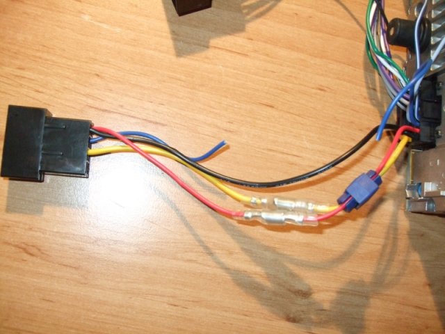

J'ai besoin de vos lumières sur un soucis. Pour récapituler le truc, j'ai acheté un nouvelle autoradio pour ma S3 qui n'a pas le son bose. J'ai acheté le faisceau norauto n°68 et j'ai bien les enceintes arrières avec le sub qui fonctionnent après une petite modification du faiceau. Le hic c'est que la mémoire du poste s'efface à chaque fois que j'enlève la clé du contact.
J'ai essayé de débrancher le permanent pour le brancher sur le + (rouge) mais sans succès. Après plusieurs essais, la seule combine qui marche c'est celle en photo ci-dessous. C'est à dire relier le permanent au +. Avec ca, la mémoire du poste fonctionne.
Le problème c'est que mon alarme ne fonctionne plus et ma centralisée à distance non plus! Si je débranche tout, ca redevient à la normale.
Avez-vous des idées ? Je soupçonne le précédent proprio d'avoir fait des branchements space... Merci :)

Ben ecoute je peu pas t'aider mais pou rle branchement des 2 plus ensemble c'est comme ca que je fais sur tous les postes que je branche.
Apres si l'ancien proprio a bidouille les fils la c'est une autre histoire
Salut, effectivement il faut inverser le rouge et le jaune et ça devrait marcher. J'ai changé mon concert ce week et aucun adaptateur ne fonctionnait correcrement du coup j'ai refait tout le faisceau de l'autoradio et ça marche :bigsmile: .
Merci pour l'info les gars, ca serait cool que tout soit opérationnel pour les vacances et la route :bigthumbup:
Je vais donc débrancher le jaune pour le brancher sur le rouge et inversement. Je vous tiens au courant ce soir.

Je viens de tester en permutant le rouge et le jaune. Ca marche, je fais plusieurs essai, la mémoire reste donc top :bigthumbup: J'enfonce le poste dans son logement et là ca marche plus. Je check le branchement, qu'il y ait pas de fils coupés, je titille les branchements mais rien, le poste ne s'allume plus... :furious: Je vérifie le fusible du poste qui est bon... Ca commence vraiment à m'énerver cette histoire! Vous avez des idées ?

C'est drôle j'ai eu un souci aussi dès que je branchais l'alim de l'adaptateur de chez norauto je n'avais plus de centralisation ni alarme, j'ai donc du swinter cette cose en branchan direct l'alim et la masse et là ça marche. Je n'ai toujours pas compris pkoi ça faisait ça :huh:

Pour en finir avec ce topic, le problème a été résolu ce soir. Votre branchement était bon, mais en vérifiant le fusible 42 le matin, je me suis gouré et j'ai en fait checké le 41 qui lui était bon!! Le 42 avait effectivement cramé... J'ai échangé avec le 41 temporairement comme ca je pourrais partir en vacance avec la musique :bigsmile:
