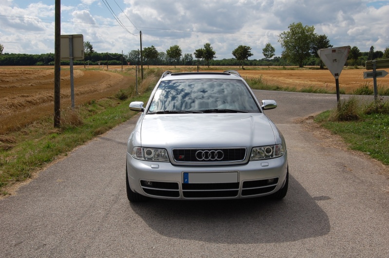

bonjour j'ai une question, j'ai les feux xénons sur ma voiture, mais je n'arrive pas à mettre le lave phare
est-il sur qu'il y sois
c'est une phase 1, par contre à mon avis j'ai pas l'impression que j'ai des gicleurs qui peuvent sortir du pare choc mais on m'a dit qu'apparement c'est obligatoire sur les xénons
j'aimerais savoir j'ai essayé en mettant les feux et le lave glace en route mais rien , je lave le pare brise c'est tout
merci de m'aider

salut à toi
les lave phares sont effectivement obligatoire avec les feux xenon
d'ailleurs s'ils ne fonctionnent pas, c'est contre-visite au contrôle technique.
pour les actionner, il faut allumer les feux et actionner le lave glace 2 secondes.
si les tiens fonctionnent pas c'est que les moteurs sont probablement HS
ça arrivent de temps en temps sur la S4
moi j'en ai changé un <_<
A+

tu n'as pas la doc du s4?
les lave phare sont dans ton pare choc avant (dans la partie haute)
oui ça lave le pare brise, et 2 secondes après les laves phare sorte de leur logement.
on les voie bien sur cette photo, ils se trouve sous les 2 caches devant les feux
ok j'ai bien la meme chose mais les lave phare ne sortent pas
