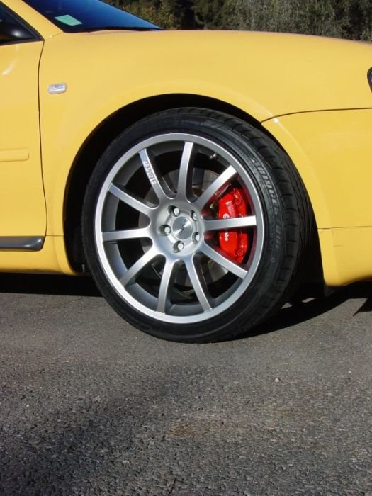

@Cyril00 : Philippe je sais plus ça dépend des jantes, mais sur mon ex-S3 j'avais 10-15 (Pour voir le résultat va voir sur le sublime S3-passion.com)
@toto: t'inquiète je les connais par coeur tes photos!!!! lol si tu savais.... mdrrrrrr elle traine sur mon bureau depuis au moins 8 mois.... bigsmile.gifbigsmile.gifbigsmile.gif je t'avais même demandé combien tu avais mis biggthumpup.gif
user posted image
@philippe06: sur la photo de ton S3 avec les RS9 spacers ou pas? coucou.gif
J'ai pas de RS9 mais des Sportec en 8.5X18, donc pas d'élargisseurs car les Brembo passent pile poil smile.gifsmile.gifsmile.gif
Oui je sais que tu as des Sportec!!!
Mais avant tu avais des RS9... et y a eu une photo y a pas longtemps ou on la voyait avec les RS9 + Bilstein et Eibach, et je voulais savoir si sur photo y avait des élargisseurs... coucou.gif
140650[/snapback]
