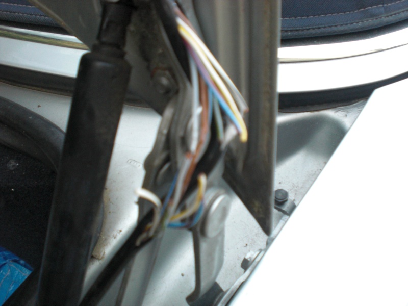

bon j avais deux fil coupe dans la gaine du coffre cote conducteur mais ca ne marche pas

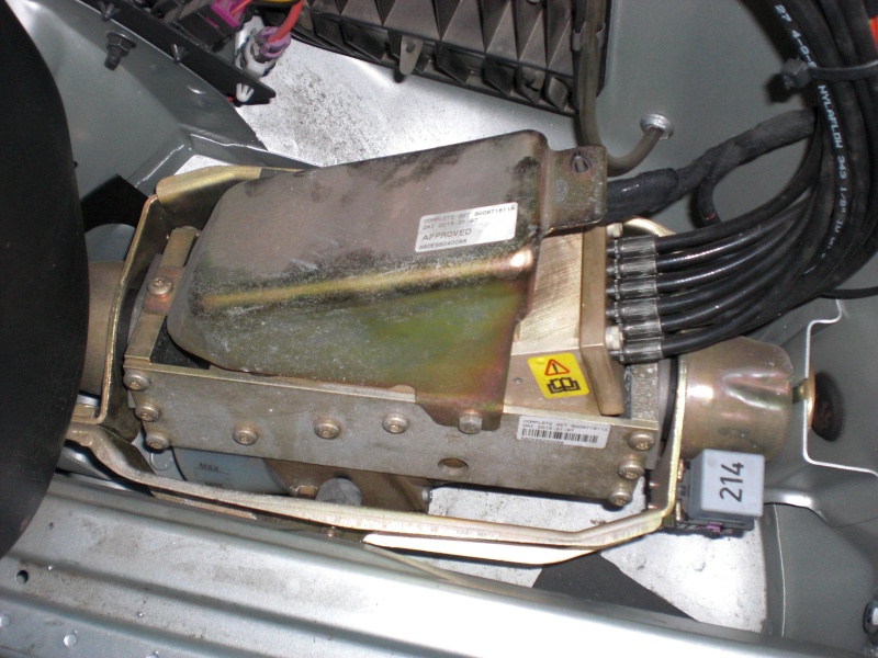

Salut
quelqu'un pourait me dire comment sortir la pompe pour la remplir car j'ai trouvé la panne, mais la capote monte un peu et il faut l'aider on sent que la pompe manque d'huile ...
MERCI
Invité buggy-seb
Salut
enlève le capot de la pompe hydraulique je te montre le bouchon ou il est. :bien:

Le bouton qui est sur le montant quan on ouvre la porte a un fil deux conducteur qui part a travers l aile vers le coffre et la il y a un connecteur qui retourne ensuite vers le boitier de gestio sous la banquette
donc en defaisant le connecteur et en schuntant avec un fil tu peut tester si ce n est pas le bouton qui est hs
