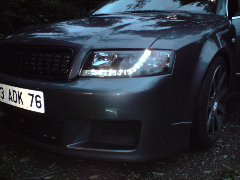

Bien, il me semble que ce modèle sont des AS Design, ou bien toujours des dectanes avec la forme en vague?
Il sont montés sur.. ta voiture? Si oui, on aimerait bien des infos stp.
Non malheureusement ce n'est pas la mienne j'ai vu ça sur le net et je me suis dit que je devrais en faire profiter les possesseurs d'A4 pour pouvoir se faire une idée du rendu.
Par contre j'aimerais moi aussi connaitre la référence des feux.
Merci pour la photo, ca donne une idée.
Pour les feux, tape dectane dans le moteur de recherche google
C'est les ASD ! :eldiablo:
Fab, sur le site de dectane,il y a des phares identiques à ceux qui sont en photos sur l'A4 break; avec la forme en vague.
J'aime bien ce modèle aussi :malelovies:
