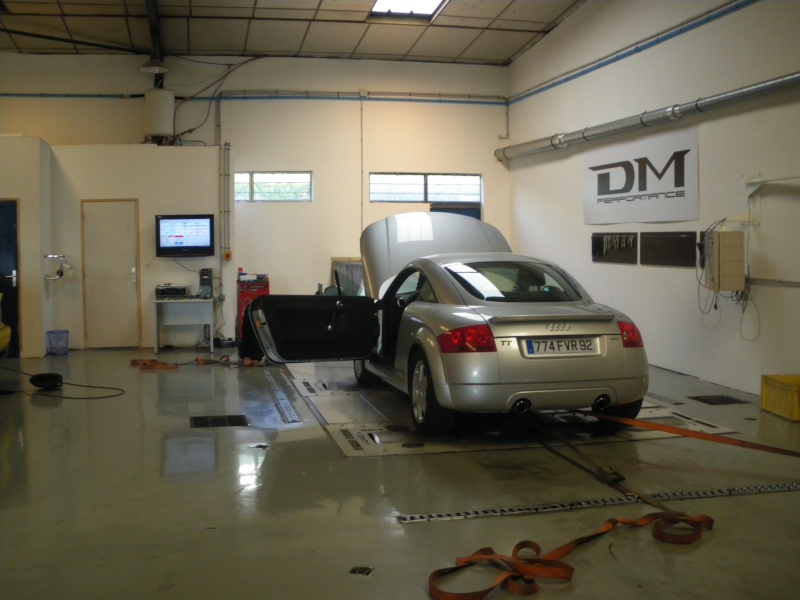

Pour sa prépa il suffit de regarder la photo du passage au banc.
DM Performance, ils sont spécialiste BMW, mais ont l'air d'avoir bien bosser sur le TT. :bien:
