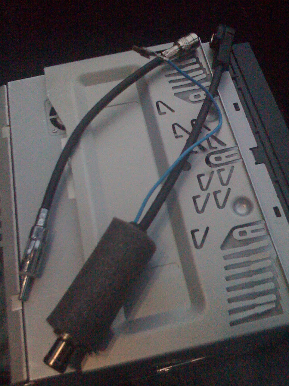

C'est ca que je dois prendre donc ? confirmes moi car j'ai pas envie de faire une connerie et surtout encore depenser des thunes pour rien.
http://www.carteq.fr/prise-adaptateur-ante...agen-skoda.html
donc pour recapituler sur les connecteur de cet adaptateur je peux brancher la prise d'antenne normale et la prise diversity ? c'est ca ? et ensuite je relie la prise noire a l'autoradio et le petit fil bleu a un +12V ?
Par contre je comprend pas trop sur ce cable j'ai pas l'impression qu'il y a le connecteur pour brancher la prise antenne normale ? mais plutot 2 cables diversity (les deux prises bleues ont l'air semblables ?)

je ne peux pas te l'affirmer ni le confirmer,j'ai resonné par deduction.C'est a dire qu'on suppose que tu veuilles installé un RNS-e en remplacement de ton RNS-d dans ce cas l'adaptateur Kufatec.Apres on part du principe que tu veuilles changer ton RNS-E (virtuel) par un autoradio standart,dans ce cas l'adaptateur de carteq est fait pour cela.Maintenant si tu envoie un mail a kufatec et un mail a carteq (pour leur demander a quoi sert le fil bleu,par exemple).
je ne peux pas faire mieux dans mes explications

ok ba ecoutes je vais acheter ca directement car je parle pas un mot d'allemand...lol a devrait le faire :rolleyes:
Merci cette fois ci j'ai compris :bigthumbup:
