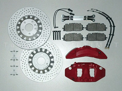

je suis entrain de me renseigner pour une chose un peu plus complexe qui est de mettre un systeme de frein de s6 de 2001 sur mon auto , saurais tu m eclairer sur le changement de frein ?

je dirais que tu dois pouvoir mettre les freins de S6 (turbo ou V8) type C4 (c'est a dire les S6 jusqu'a 97)
Apres, la jambes de force ne doit plus etre en Mc Pherson, et je pense que l'adaptation doit etre tres difficile... :unsure:
sinon, il existe des kits tout prets chez ultimot.de , mais le prix n'est pas le meme... <_<

la s6 2001 est a mon oncle et elle est epave il la perché ds des sapinen sortie de route tono etc , il reste le moteur v8 4.2 a vendre il a 140 000 km , je voulai dc recuperer le freinage mais je vois que c est pas trop possible ...
le kit ke tu me montre reviendrai a combien un peu pres stp
mon garagiste avait monté un systeme un peu spé mais pour 800euro il avai disque de sl 500 ou 600 avec etrier porsche bi turbo et plaquette boxer s et ca freinne bien apparament et surtou moin chere ke ultimot ...mais merci pour le site
sur le site ultimot.de, le kit est a 1765€ !!
mais bon, t'as rien a faire, c'est le prix "clé en main" !! :bigsmile: (j'ai pas de part dans la societe.. :bigsmile: )
Effectivement, j'ai deja vu le montage avec des disques de mercedes 600, des etriers de 993. Mais il faut te faire les supports d'etrier, et je crois aussi qu'il faut reusiner les moyeux de disques.. Rien d'infaisable, mais pas mal de boulot d'adaptation ;)
pas besoin de reusiné quoi que se soit
il y a une cale audi speciale pour l etrier mais pas de gros pb a surmonté
et surtout ca coute moitié moins chere
