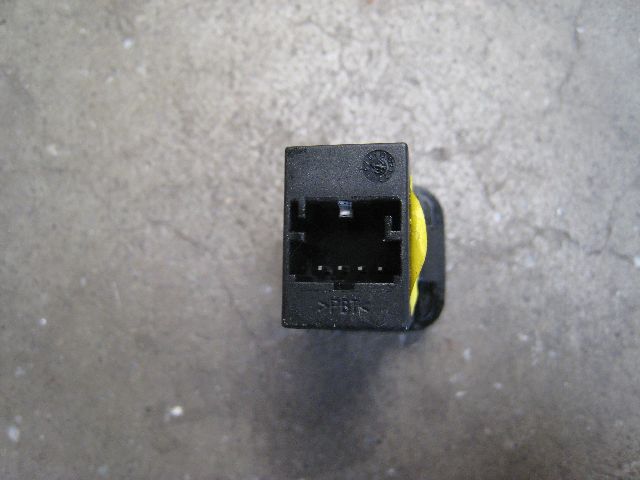

Encore une petite question :
Je connecte directement les fils sur l'arrière de la prise jack :
Où il faut une fiche qui vient se clipser dedans ?
En principe il y a une fiche mais tu peux sans doute les mettre directement ou les souder.
Tu saurais me dire si il existe un câble tout fait qui relie le concert à la prise jack d'origine (le connecteur 3B7 035 447 A + câbles + fiche )
ça m'éviterait de faire des erreurs, sinon je ferai des soudure, reste à trouver l'endroit (4 fiches pour 3 câbles)
il te faut le boitier a fiche plate et tu te branche avec les cable de reparation sur les pin:
Brochage:
Pin 1: masse
Pin 2: voie droite
Pin 3: voie gauche
Pin 4: NC
Ok merci beaucoup pour votre aide, cest vraiment sympa de répondre à toutes mes questions de néophyte. Normalement avec ça je devrais m'en sortir
Petite question .. j'ai également un Parrot connecté à mon Concert (TT2007). La prise Aux est-elle encore libre car j'envisage également l'installation d'une prise jack ?
Pour le boitier a fiche plate qui se clipse derrière la prise aux-in, la réf est 8K0973754.
La réf de la prise c'est 8J0035475.
