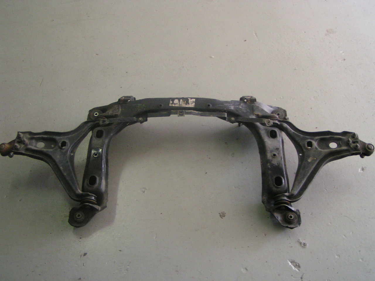

Voila le détail des triangles avec les trous oblongs vue de dessous de l'ensemble.

Le trou oblong est un peut plus détaillé içi on apperçoi aussi le trou dans la rotule c'est une vue de dessous du triangle côté écrous comme on peut le voir.
Ton berceau et tes triangles ont l'air bons sur la photo, quand aux trous oblong ils servent à justement centrer les rotules et le centrage à l'air correct sur ta photo également, ce n'est pas un petit déplacement sur ce centrage qui fait que ton véhicule tir à droite.

Salut
Aucunes idées j'ai acheté le véhicule dans cet état.
J'ai démonté pas mal de chose pour la remettre en état je n'ai pas vu de réparation de carrosserie sur l'avant seul l'aile arrière gauche à été refaite, j'ai aussi changé l'aile avant gauche qui avait un choc, derrière cette aile ras la structure n'a pas été déformée le capot les portes ferment tres bien.
L'ancien proprio avait fait changer un roulement avant gauche et les rotules en extrémité des triangles.
Au pire elle à pris un trotoire et au mieux c'est un problème de reglage de train avant, il parrait que les triangles sont un peut fragile sur cette voiture c'est peut être simplement la le problème, un triangle de déformé.
Les pièces ne sont pas données chez AUdi, cette voiture n'est pas côté bien haut je ne peux donc pas me payer le luxe de la donner chez audi pour dépannage, l'idée c'est de le faire moi même mais je ne sais pas quoi changer et encore moins de quel côté agir.
Il faudrait tout démonter et vérifier à l'oeil en comparant les pièces de droite avec celles de gauches pour essayer de trouver la ou les pièces de déformées mais c'est pas gagné....je ne sais même pas comment ils font chez audi.
D'apres des amis c'est le côté gauche qui pose problème car l'angle de pivot est un peut fort par rapport à se que l'on rencontre en général sur les voitures, normalement on tourne autour de 13° alors que sur ma titine on se trouve à 16° et 14° pour la droite, cela avant reglage car apres reglage il n'y a pas de mesure de cette angle, il faut trouner les roues de 20° droite gauche et c'est jamais fait apres reglage du para........sur cette audi le carrosage agit directement sur l'angle de pivot voila pourquoi j'ai un gros doute sur le reglage.....
Merci.
