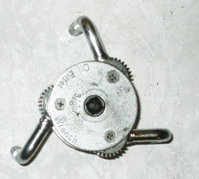

Personnellement, j'utilise cet appareil, je le position à la main sur le filtre et ensuite, avec une clé plate je peu atteindre la douille au milieu.

J'ai une clés classique grande surface, il y a vraiement peu de place, pas mal Highto cette outil ou la trouve t' on et à quel prix

@Caparzo : C'est outil est trouvable dans tout centres autos, me souviens pu où j'ai eu le miens, Autobacs il me semble.
