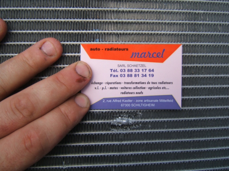

C'est suite à quoi une rencontre avec une pierre ?
Sinon si le radiateur est percé tu peut le faire réparer par un spécialiste sa sera moins cher qu'un neuf.

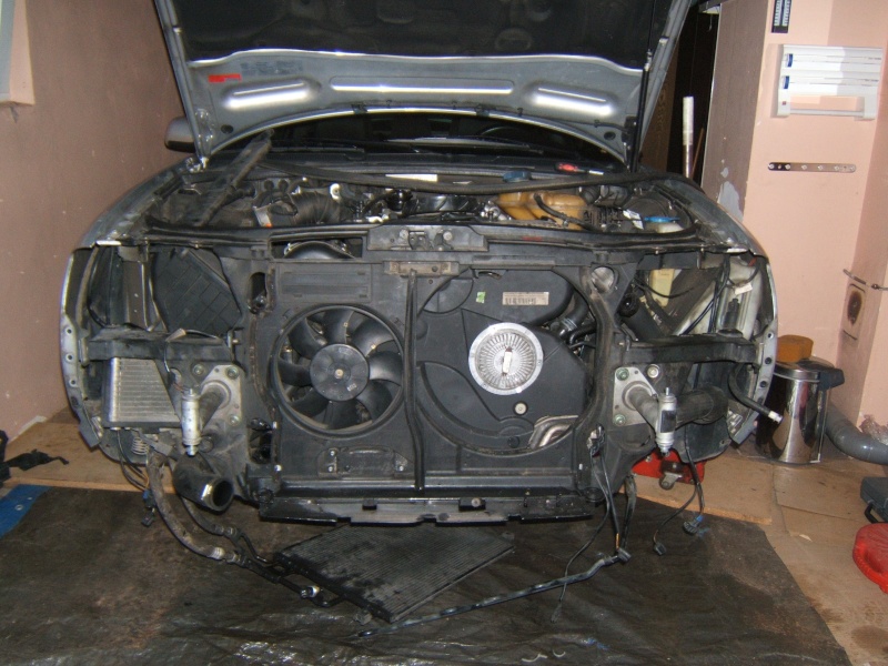

Mon audi est de retour
la face est demontée

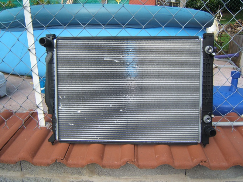

voila le radiateur reparé pour 40 €
ailette commandé chez audi pour 37 €

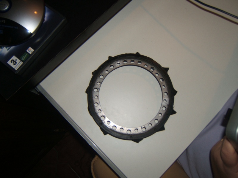

(voilà ce qu'il reste de l'autre)

Il faut savoir que les hélices des v6 tdi de ces années (98-99-00-01) finissent par cassées.
Je m'explique, le plastique durcis et se fragilise avec le temps et la chaleur, les pales de l'hélice
commence à se fissurer à leur base. :furious:
Je conseille donc à tous les propriétaires de v6 tdi de ces années de vérifier si les pales ne commencent pas à se casser au niveau de leur base.

Voilà les radiateurs et le ventilateur sont remonté et ça fonctionne bien . Reste plus que le pare choc à monter .
