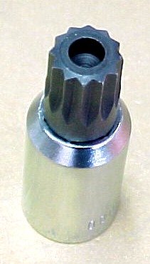

Du coup, j'ai acheté la courroie et cette poulie et au moment du montage...surprise le roulement de l'ancienne poulie est resté sur l'axe de l'alternateur. Et pour l'enlever...!!! un outil-embout (ou deux) spécial est apparemment nécessaire.
Si quelqu'un peut m'aider à trouver ces embouts ou les possèdent ...

C'est du Hazet, réf 2592 ou 2590/24 mais tu aurais plus de chance à demander que d'acheter ça doit tourner dans les 30 €.
