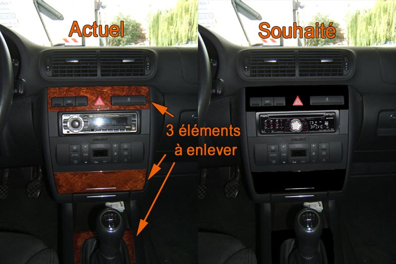

En l'absence de recherche sur le forum, j'ai parcourus les 120 et quelques pages du forum eyt si je sais maintenant démonter le tableau de bord d'une A3 8P et d'une A3 8l ph1, il n'y a rien sur le tableau de bord d'une A3 Ph2.
Je me suis renseigné dans ma concession, et il demande 150€ HT de pièces (inserts noir "laqué de piano") et 1h à 1h30 de main d'oeuvre soit 60 à 90 €.
Donc je demande simplement s'il y a quelqu'un qui a réaliser la même opération.
J'ai un peu essayé mais je ne voudrais pas tout cassé... :)
Disons que le bois c'est un peu (beaucoup) le truc qui gache dans la voiture.

En faite il n'y a pas grand chose de compliquer lors du démontage.
Sauf pour la trappe, :bigsmile: à priori impossible de démonter sans casser une ou deux attaches :(
Pour l'entourage du levier de vitesse faut que tu déboite le pommeaux, afin de pouvoir passer tes main dans l'ouverture.
Tu pourra ainsi tirer dessus sans rien abimer (pas besoin de tournevis puisque c est clipser).
Pour la partie "entourage gobelet", utilise un petit tournevis plat pour faire levier par en dessous (emplacement autoradio).

Franchement, si t'es un peu manuel, tu y arriveras. :bien:
Là oû tu risques de galérer, c'est au niveaux de la trappe.
