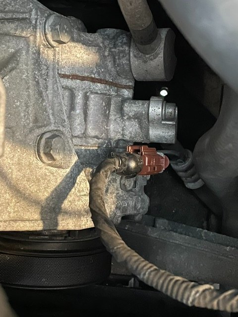

Ma clim ne fonctionnait plus, je suis allé dans un centre auto bien connu, qui m'a diagnostiqué une panne de compresseur avec un devis de plus de 800 euros pour le remplacement de la bête.
J'ai refusé le devis espérant un diagnostic plus optimiste financièrement.
Donc autre centre auto d'une autre chaîne. Résultat mauvais contact au niveau du connecteur du compresseur.
Ils n'ont pas voulu faire la réparation, je ne sais pas pourquoi, j'ai nettoyé moi même le contact et la climatisation fonctionne parfaitement.
Moralité j'ai économisé 800 euros et il faut se méfier des diagnostics trop hâtifs.
