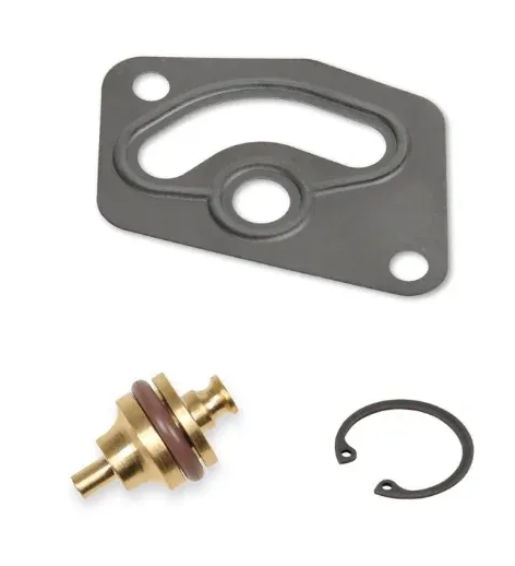

mais petit soucis de différence ( surtout pour les joint ) avec le nouveau
20260507_104123.jpg?ex=69fda216&is=69fc5
Es-tu sûr de la référence commandée/reçue ??
référence identique mais c'est un " new seal "  ( j'avais pas vu lors de l'achat )
Haldex Module Gen1 02D900554 New Seal Type
mais j'ai cherché des tuto changement haldex sur youtube, content de voir que je suis pas le même dans ce cas la, et ceux qui ont fait le chagmement, en plus de mettre un joint spécifique, les 4RM fonctionnait de nouveau
Merci pour ces renseignements. Donc il s'agit d'un modèle évo qui remplace les anciens ??
oui, il y a quasiment que des modèles comme ça.
les "anciens" ( qui ont pas eu une grande durée de vie, à peine 1 an à priori ) sont très dur à trouver ( voir impossible dans mon cas )
je reçois le joint aujourd'hui, je ferai donc le remontage + test et vcds pour tester , je dirai si tout à l'air bon et fonctionnel
