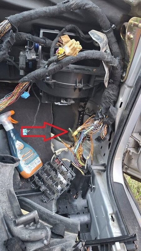

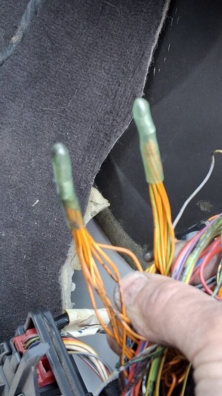

J'avance un peu sur mon projet.
Déjà, je voulais comprendre comment tous les CAN bus étaient raccordés ensembles. Les infos que j'ai glanées n'étaient pas bien claires : il était indiqué de se reprendre sur le connecteur MCE, mais sans savoir exactement à quoi il correspond. Je ne savais pas si tous les fils étaient raccordés ensembles par un boitier de jonction, s'ils arrivaient sur une centrale ou s'ils étaient raccordés par épissure.
J'ai donc pris mon courage à 2 mains, j'ai épluché le toron de câbles de la donneuse pour voir où se retrouvent toutes les paires de CAN bus.
Il a fallu démonter intégralement le tableau de bord
Enlever le scotch qui entourait le toron de câble afin de suivre les paires orange/vert et orange/marron (qui correspond au CAN bus confort).
Donc toutes les paires se retrouvent ici :
Et elles sont raccordées ainsi :
Étonnant que les ingénieurs prennent soin de torsader les paires entre elles afin d'éviter que les signaux soient perturbés par des interférences, mais ils font courir tous ces bus tout autour de la voiture pour arriver en un seul point, au lieu de les ponter au fur et à mesure qu'ils croisent (sur la donneuse, il y a 6 paires entre les pieds du conducteur jusqu'aux pieds passagers).
Bon, je me suis déjà récupéré un bus pour mon boitier attelage, comme ça je respecterai la couleur des fils et le pas de torsade.
Je pense que je vais me repiquer sur le bus du boitier des radars arrières.

Alors, chose étrange : j'ai utilisé la voiture aujourd'hui sans remorque.
Lorsque je mettais le clignotant, de temps en temps ça me mettait une erreur "clignotant remorque défectueux".
Idem pour les feux stops.
Mais pas tout le temps.
Aussi, des fois, le radar de recul fonctionne, à d'autres moments non.
J'ai donc l'impression que la voiture croit que le remorque est branchée par moments, et d'autres moments non.
Comment peut-elle avoir cette info ?
Je pensais que c'était pas rapport à une charge sur le circuit éclairage, mais apparemment non.
J'ai réinitialisé tous les modules comme à l'origine.
Tous les feux de la voiture et le radar fonctionnent correctement.
Pour la remorque, les clignotants, feux de position et antibrouillard fonctionnent.
Par contre, toujours pas de feux stops.
J'ai pris une ampoule avec sa douille et j'ai branché directement sur la sortie du module attelage, mêmes résultats.
Pourquoi ils ne veulent pas fonctionner ces *ù$^ùX feux stops ? :AP-Smiles_u1F621:
Modifié par gizmo06
Ça y est, ça fonctionne enfin !!! :AP-Smiles_34:
En fait, je me suis fait avoir sur le schéma car, sur le connecteur à 14 pin il n'y a que les fils qui vont vers la prise de la remorque. La pin 8 de ce connecteur était notée pour être raccordée sur le signal de la pédale, et c'est la pin 6 du connecteur à 6 broches qui est connecté aux feux stop de la prise remorque. Ça m'a semblait bizarre, j'ai cru qu'il y avait eu inversion donc j'avais permuté ces 2 fils.
Mais il ne fallait pas !!
Donc voici le schéma à utiliser pour installer un module attelage référence 8E0907383C (et modèles semblables) :
Pour le connecteur à 3 broches en bas à gauche (on ne trouve rien pour ça, j'ai pu trouver en épluchant les forums polonais), il s'agit en fait du connecteur qui est intégré dans la prise remorque d'origine.
Il s'agit d'un contacteur inverseur ayant en borne commune (1) la masse, le contact normalement ouvert (2) qui sert au radar de recul, et le contact normalement fermé (3) pour l'antibrouillard.
Ainsi, lorsque la remorque est branchée, le radar de recul est désactivé, ainsi que l'antibrouillard de la voiture.
N'ayant pas ce contact dans ma prise, j'ai mis un interrupteur inverseur dans le coffre que je bascule manuellement lorsque je mets la remorque.
Je n'ai rien modifié dans les modules, mais je le ferai à l'occasion pour voir si ça change quelque chose.
Je vais enfin pouvoir remonter la voiture :AP-Smiles_u1F601:
