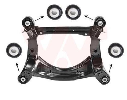

C'est cette traverse qui gène au démontage du carter inférieur, et la barre de torsion mais qui elle, est démontable.

Si c'est la même traverse que celle qui gène pour la vidange de boite auto, elle est maintenue par 4 vis et elle sort très bien (si c'est bien celle là).
Bonsoir Rémi.
Non, c'est une traverse du berceau moteur malheureusement.

Un grand merci pour toute cette procédure.
Donc il faut bien à la fois abaisser la barre stab. (assez facile) ainsi que la partie avant du berceau, et c'est la où c'est plus compliqué car il faut maintenir le moteur en suspension.
