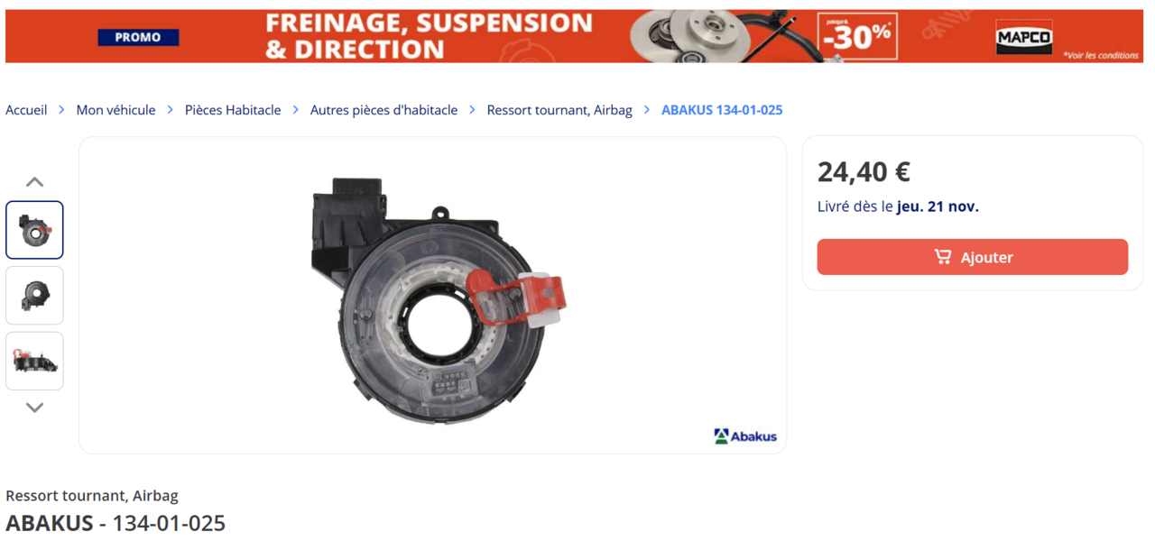

Aie, commande reçue d'auto-doc,
ABAKUS 134-01-025 Ressort tournant, Airbag. Réf.: 134-01-025. EAN: 221130719407286194072
Volant et airbag démontés, mais la pièce ne s'adapte pas : la forme du connecteur est légèrement différente, mais différente. impossible d'adapter.
Je suis perdu....et je crains de devoir commander 20 exemplaires qui vont tous très légèrement différer avant d'en avoir un bon... les boules

Ce matin j'ai démonté le N250 actuel : effectivement la broche est très légèrement différente, et en plus sur le "nouveau" il manque un contact traversant en laiton. Voir photo. Pas d'effet ressort non plus, je ne vois pas à quoi sert réellement le plastique rouge.
Sinon tout est pareil, les N° sur les plastiques etc... Comprend pas.

La bague rouge est juste la bague d'immobilité pour poser le G85 correctement, que tu enlèves ensuite, sinon certain la pose et lui font faire un 180 ° de trop, je te laisse imaginer le soucis, ce que tu peux avoir c'est que les lampes de détection dans ton G85, qui sont des leds, l'une d'entre elles ou plusieurs sont mortes, ou de la poussière est présente sur les capteurs. Tu es sur que sous l'immobiliseur rouge, tu n'as pas une cosse traversante. Comme tu peux le voir sur ton ancienne bague, sur le côté, tu as un clips résiduel de couleur rouge, car l'immobiliseur était également présent, il ne sert que pour poser la bague correctement, rien d'autre ensuite tu l'enlèves.
