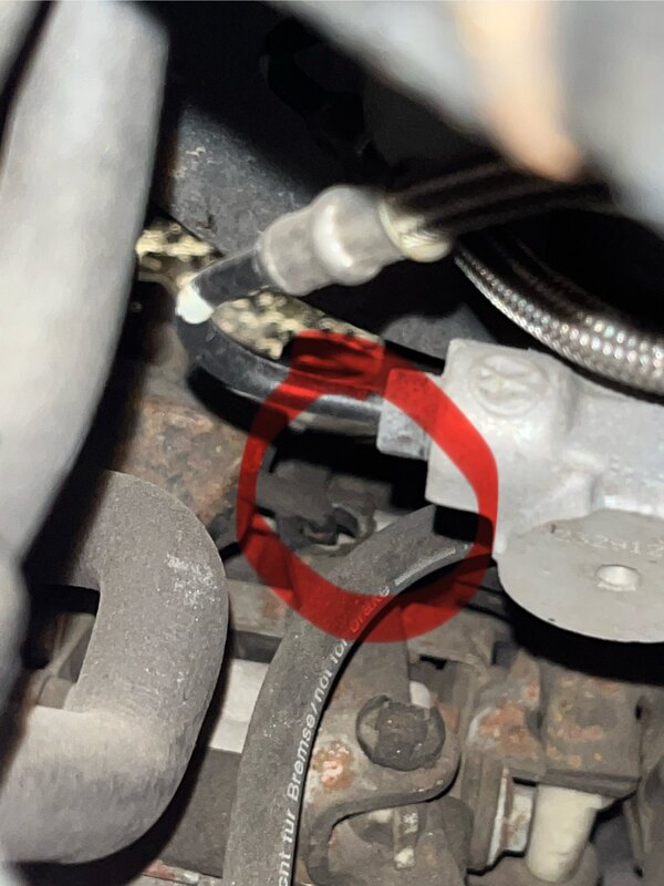

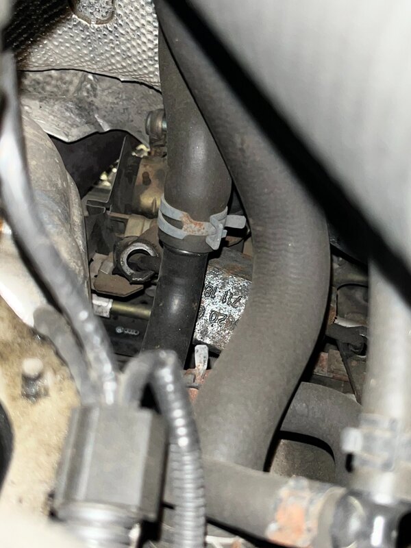

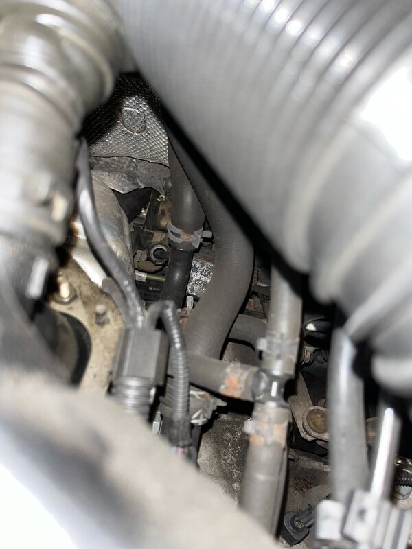

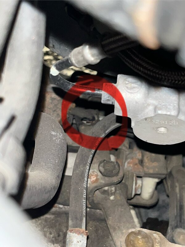

Je créer ce sujet car j'ai récupéré il a presque deux ans une audi A3 8L 1.6 de ma famille. Depuis que je l'ai elle a toujours eu un problème de transmission. Il s'agit d'un étrange débattement lorsqu'une vitesse est engagée. Par exemple si on enclenche la 1ère on peut faire presque 3 cm d'avant en arrière alors que la vitesse est enclenché. Cela induit aussi un manque de précision et de temps en temps des ratés de changement vitesse.
J'ai cherché l'origine du problème et je lai trouvé ... Il s'agit de deux trous dans lesquels une sorte de masselotte et posée sur la tringlerie. Dans ces trous se logent des tiges en acier, cependant le trou est bien trop large et la tige flotte dans chacun des deux trous ce qui créer le grand débattement. De plus, étant un contact acier contre acier on sent que ça gratte ...

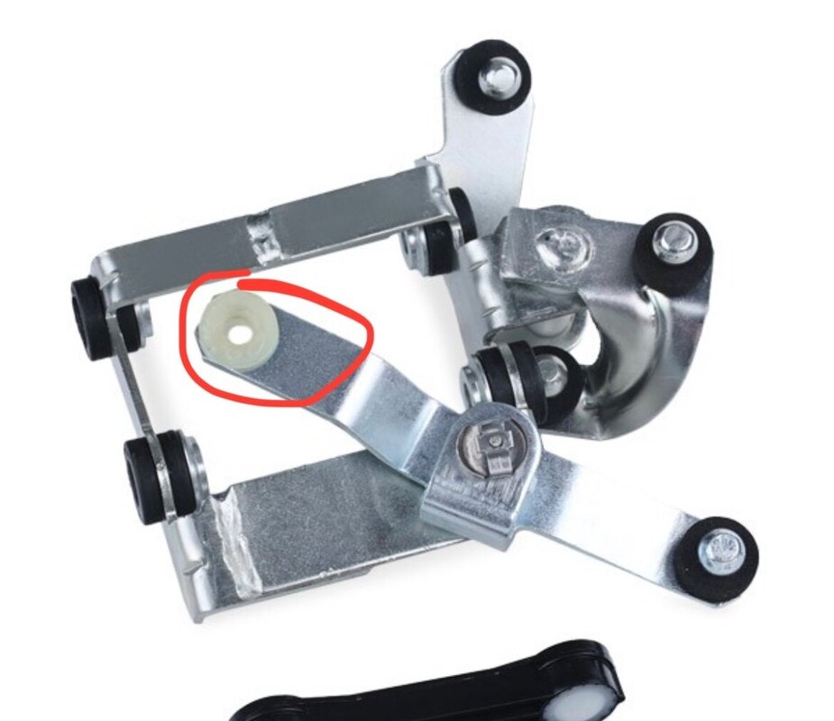

Je pense qu'il manque donc une pièce dans les trous, sans doute en plastique mais je n'en ai pas la certitude. Je joint des photos du problème ainsi qu'une photo d'une pièce que j'ai trouvé (appelée "Douille, levier de vitesse", marque: TOPRAN, Ref: 111 661) mais dont je ne suis pas sûr de la place qu'elle doit réellement occupé (si c'est la bonne pièce).

En cherchant encore un peu, j'ai vu que la pièce que tu comptes acheter est une bague pour une commande par câble qui se monte sur cette pièce là :
Donc pour moi ce n'est pas la bonne.

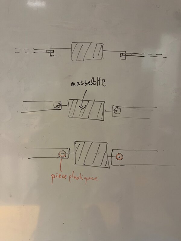

De plus je ne vois pas comment remplacer le caoutchouc si il n'est pas fendu étant donné que la tige d'acier effectue un revers afin que la masselotte ne puisse pas se sortir ... (je vous joint un schéma pour illustrer mes propos).

Toujours est-il, en regardant ton schéma, je comprends ton souci pour mettre une bague là dedans.
Mais j'ai bien peur au vue des dimensions que la solution d'une bague fendue en matière rigide comme celle que tu vises
ou bien les miennes ne soit pas montable en laissant la partie male en lieu et place.

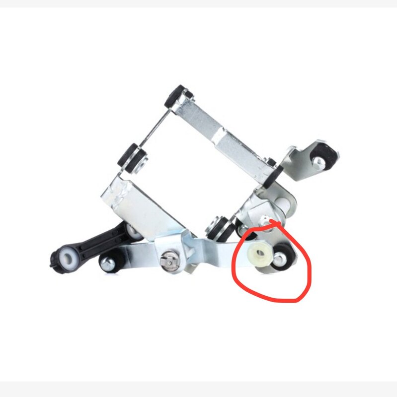

Par contre, en regardant tes photos, on voit sur la masselotte un bout de réf (...711 18..)
En regardant sur la base, la pièce repérée 23  a la réf 1J0711183F
Sur la photo ci-dessous de cette masselotte,  on voit bien les pièces qui te manquent.

Effectivement on voit que la bague noir que vous m’avez proposé dans le kit paraît être la bonne vis à vis de la photo que vous avez trouvé.
Pour le remplacement je pense qu’il faut sortir la plus part des pièces pour pouvoir remplacer la bague…
De plus, sur les derniers liens que vous m’avez transmis je reconnais bien la pièce que j’avais trouvé et qu’il me semblait devoir remplacer mais cela m’embête de tout changer pour deux morceaux de plastique.

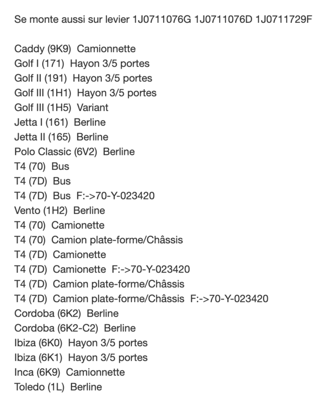

Car j'ai trouvé ce site :
https://www.vagdiscount.com/index.php
Et si on rentre le code OEM de la pièce 26 de votre site cela nous renvoie cette douille :
https://www.vagdiscount.com/douille-de-guidage-levier-de-vitesse-golf-1-2-3-t4-p-7747.html
Qui ressemble fortement à une du kit et qui sur votre site correspond au code OEM de la documentation mais qui sur le site vagdiscount n'est pas associé à une A3 8L mais bien au mêmes véhicules que sur le site du kit.
Cependant le kit est a 2,5 euros et la livraison à 10 euros, je voudrais donc voir si quelqu'un peut confirmer mes recherches !
