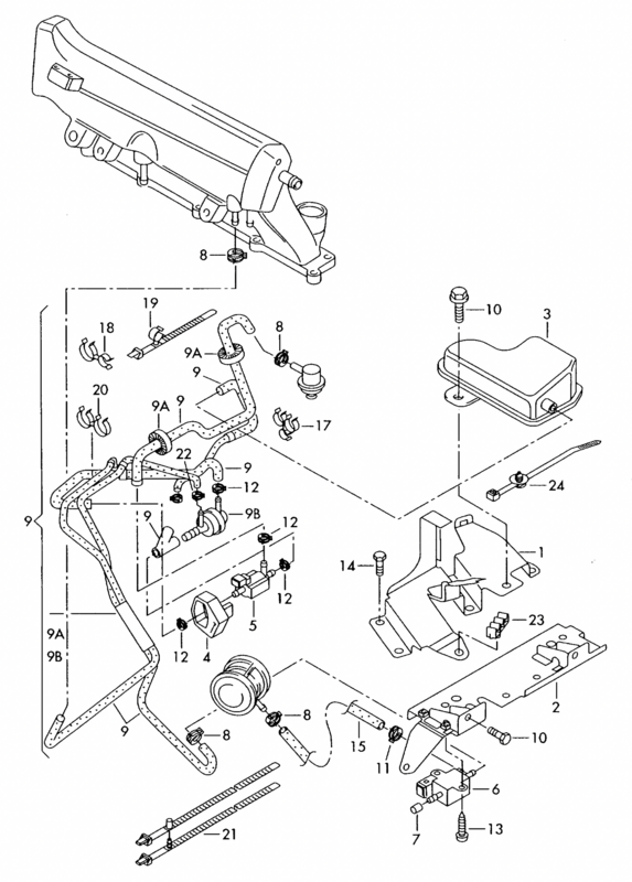

y’a quelque temps maintenant en touchant sous le capot il y a la durite du réservoir d’air sous vide (je crois qu’on appelle ça comme ça) qui était bien cramée et qui s’est cassée. Depuis ce temps la voiture roule avec une vis qui bouche cette durite pour dépanner, mais j’aimerais bien potentiellement réparer ça. Quel est l’utilité de cette pièce concrètement ? Je n’ai pas vu de problème notable sans qu’il soit présent.
(Si vous avez le nom ou une réf pour cette durite je suis preneur au passage)

Oui, je l'ai fait et c'est bien un réservoir à vide de ce que j'ai vu, mais quelle utilité ? Comme j'ai dit j'ai juste une vis qui bouche la durite coupée en attendant, mais je vois pas de réel problème sans ce réservoir

Merci beaucoup pour ces informations c'est bien expliqué. Le mieux ce serait, donc de supprimer complètement le système N249 ou de juste remettre ce réservoir ? J'ai vu que des gens disent que c'est bien de tout enlever et d'autre disent non évidemment.
Si je remet le réservoir je ne sais pas où je peux trouver cette durite à part demander chez VW et me faire enfler sur le prix, sur internet je trouve bien le réservoir, mais pas la durite.
9 flexible de depression  APX 1   06A 133 773 A   -
(9) flexible de depression  BAM 1   06A 133 773 G   -
(9) flexible de depression  BAM 1   06A 133 773 F   -
(9) flexible de depression  BAM 1   06A 133 773 D   -
9A flexible de depression  APX 1   06A 133 773 E   -
9B soupape antiretour  BAM 1   058 905 291 A   5
9B soupape antiretour  APX 1   4A0 820 675
Merci, beaucoup. Le site où ils proposent d'acheter à l'air down pour l'instant. J'ai regardé avec la référence ailleurs et j'ai cru voir flou, mais 180€ la petite durite je pleure haha AP-Smiles_u1F62C.png
