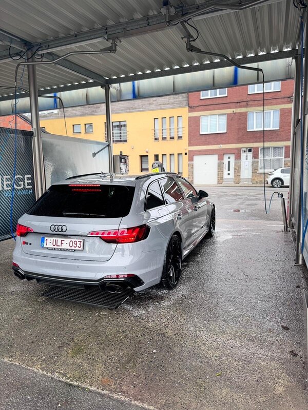

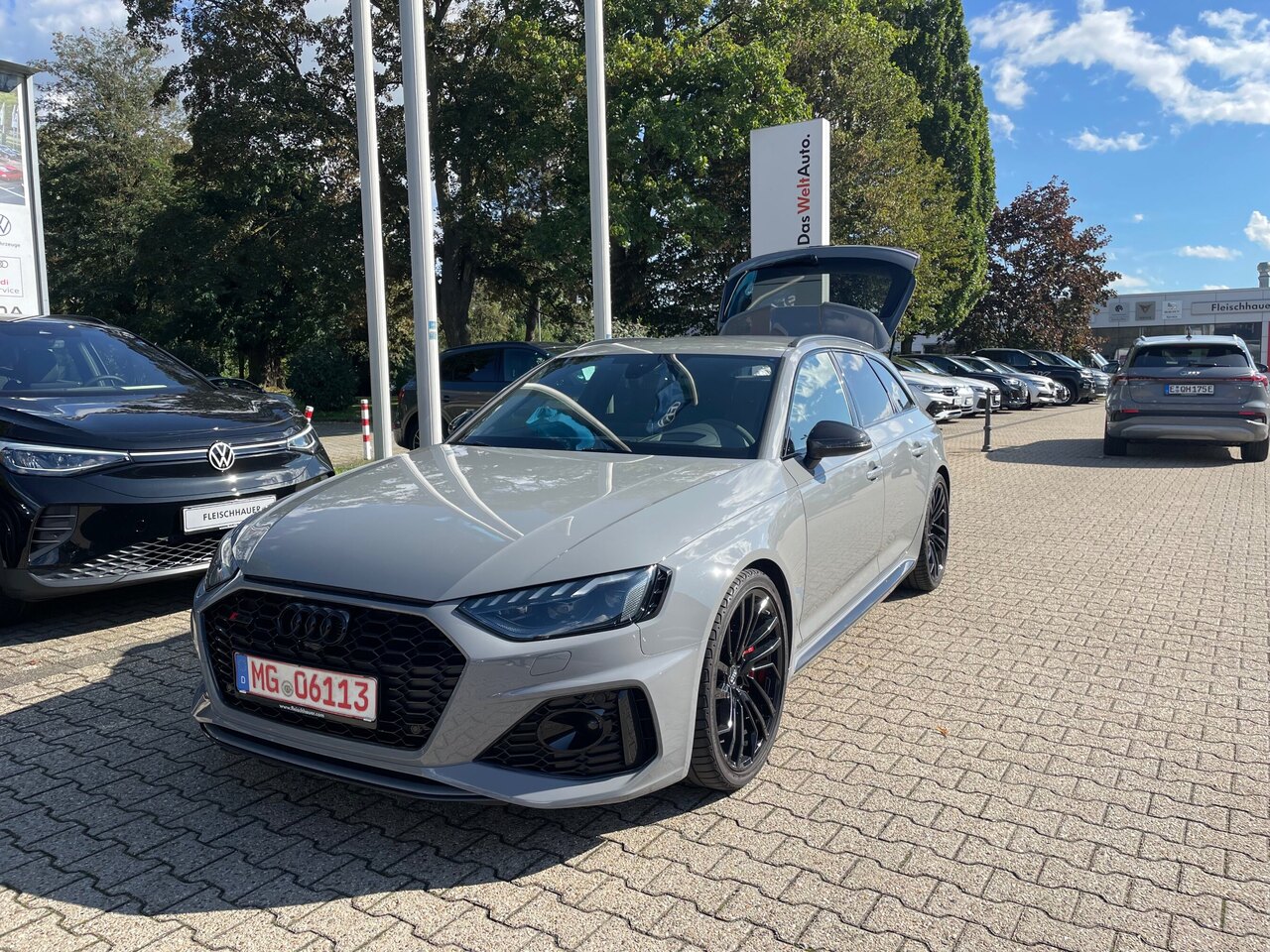

petite présentation de ma nouvelle acquisition :
audi rs4 nardo de 2020 avec 30 000 km dans un réseau officiel audi avec céramique, bo, siège massant , carbone intérieur/exterieur ,...
voici quelques photos :):
