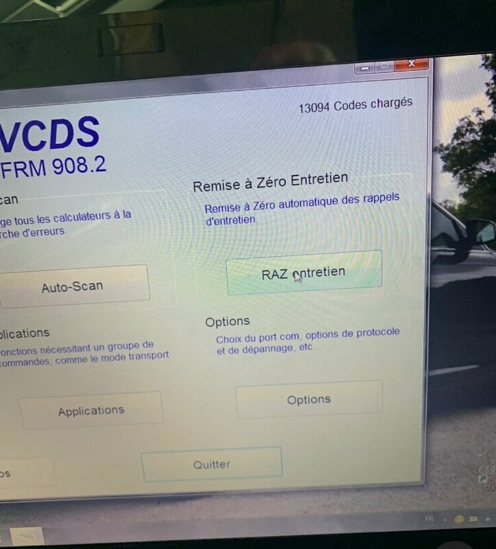

Bonjour
Remise à zéro de l’entretien
À 30 000 klms / 730 jours (2ans)
Sélection raz entretien (photo 1)

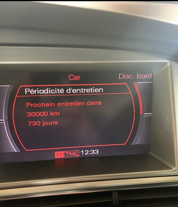

Choisir dans le menu un type de remise à zéro ( comme sur la photo 2)
Cliquez sur lancer l’opération ( photo 3)
Cliquez sur retour ( photo 4)
Résultat ( photo 5)
