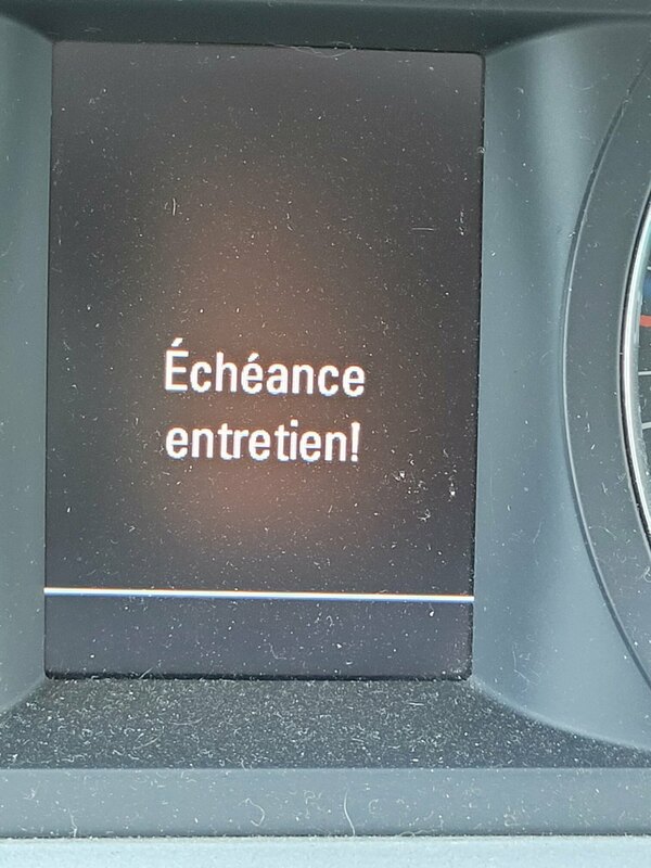

  1. Bonjour, Le message Echéance entretien est apparu et j'ai voulu lui faire un RAZ comme pour la vidange mais rien à faire il est toujours là ! En 1er avec le VCDS j'ai remis à Zéro la valeur du temps depuis l'entretien. .... msg toujours là :-( Ensuite dans le calculateur 17 puis 10 adaptation j'ai mis le canal 2 à Zéro ... msg toujours là :-( un idée ? Merci.

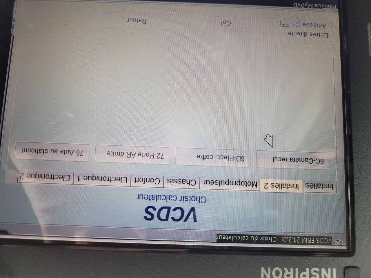

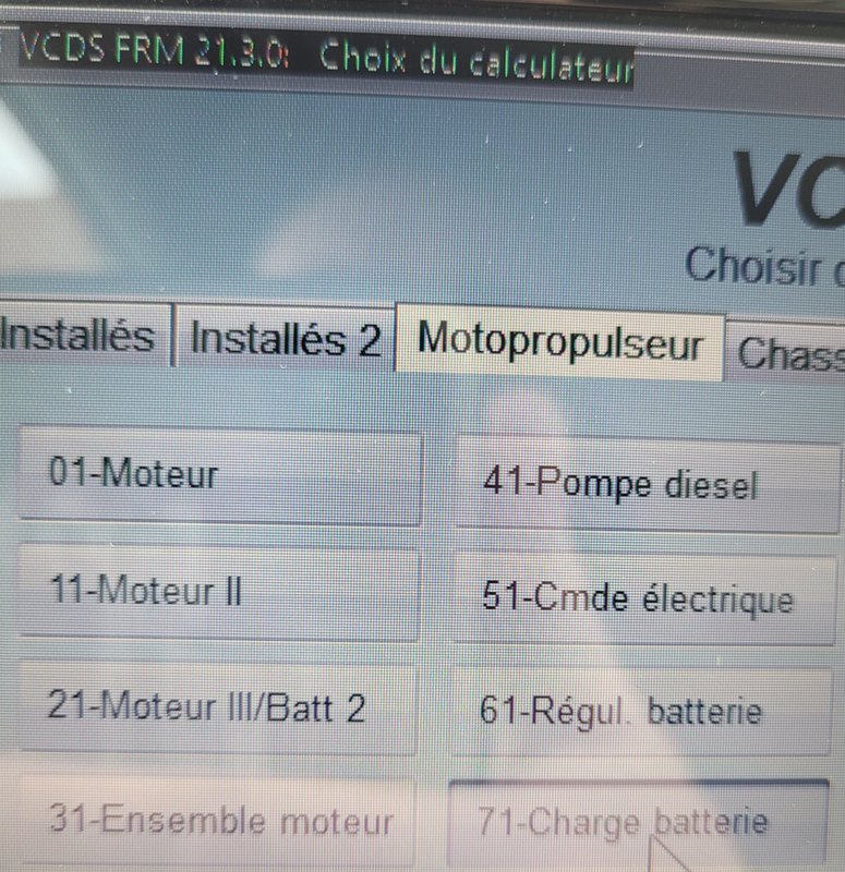

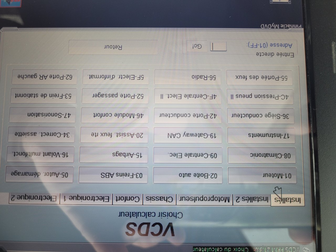

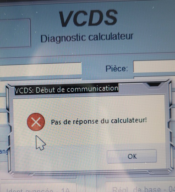

  4. Bonjour J aimerais trouver une aide à l utilisation en particulier pour accéder aux calculateurs. Par exemple comment coder la batterie si ce n est pas dans les calculateurs installés 1 et 2 ? Je ne comprends pas n ont plus pourquoi les calculateurs 61 et 71 en tre autres ne sont pas installés ? Idem pour attache remorque . Merci.

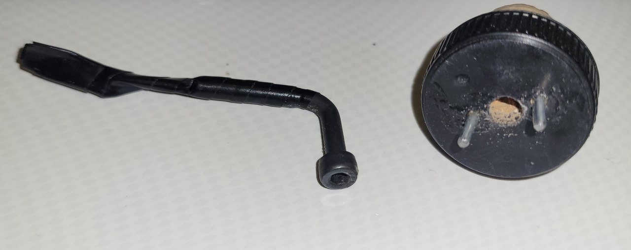

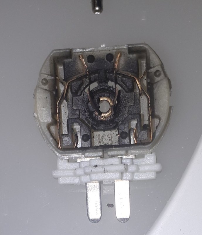

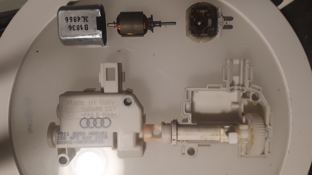

  10. +1 Bonjour, Grace au tuto j'ai pu commander la pièce (qui a prit un coup d'inflation 32€) et bricoler 2 petits outils en attendant son arrivée. Une petite vis "BTR"ou CHC M4 tête de 3 Femelle et un outil pour le guide tige. ainsi équipé, dépose repose en 15 minutes tranquille. Par curiosité, j'ai fait l'autopsie du moteur, verdict : un charbon disparu et du coup le collecteur HS. Info pour les bricoleurs le moteur seul peut se trouver sur Ali pour 4€ Mais je ne le conseil pas vraiment il y a un peu d'adaptation.
