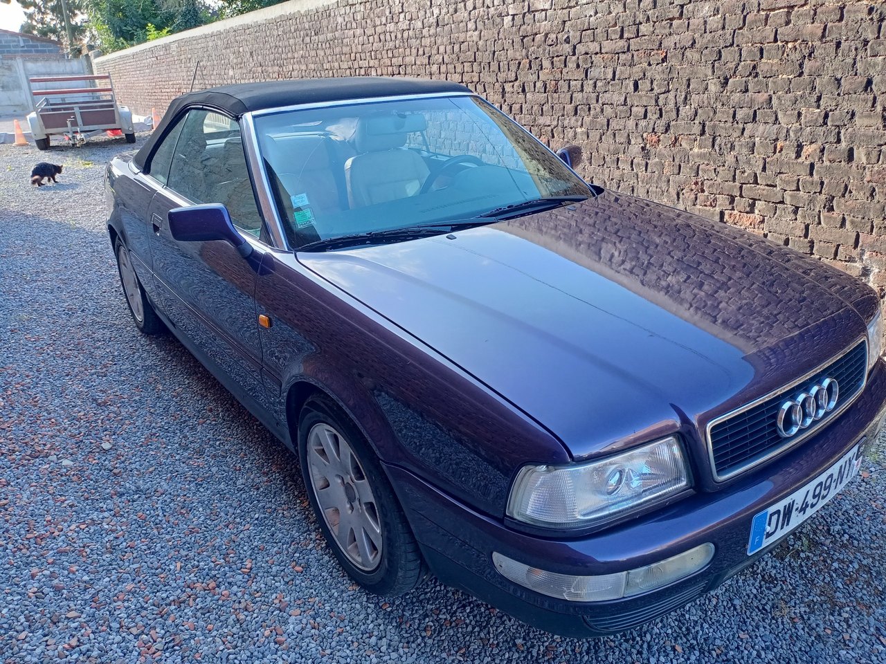

bien le bonjour , il y a 10 ans se forum m a était d une grande aide . (et il a fortement changé :O ) comme tout possesseur d une audi 80 cab il a fallut refaire le câblage du coffre pour que la capote fonctionne ^^ et quelque babiole....
puis j ai fait une grosse connerie , j ai vendue ma voiture ........
mais erreur réparé AP-Smiles_u1F61B.png je viens d acquérir une nouvelle audi 80 cab  année 2000 en 1l9 tdi de couleur violette . en gros la même que j avait .....
j en appelle donc a votre aide pour réparer ma titine
une personne pourrait elle  m envoyer une photo de l intérieur du cache fusible ? le mien est tout en allemand .
d avance un grand merci a tous et toute .

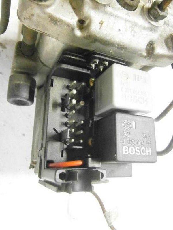

 je cherche un clignotant coté conducteur et apres le grand classique de la capote Electrique
je mais le contacte , je tire le frein a main et je vérifie que le coffre soit fermé .
je commence a tourner le levier je soulève la capote et les vitres descende de 10 cm.
a partir de la j actionne le bouton mais rien de rien mise a part le voyant du tableau de bord qui clignote.
donc :
- les câbles au niveau du coffres on était réparais par l ancien proprio
- le jus arrive bien au bouton d ouverture fermeture de la capote
- le jus arrive au relais 214 avant pompe
- le niveau du bocal est correct
- le calculateur capote ne sans pas le cramé et a l intérieur du boitier on voie pas de détérioration , apres faut le tester...
voila , apres je cale un peux....
il me faudrait une photo du boitier de fusible , si possible .
1 ére question la capote peut elle s ouvrir ou fermer si une portière est ouverte ??
2éme comment tester le calculateur de la capote ?
disons que l un des propriétaire a dejas eux cette panne , il y eux une réparation du cable a  droite et a gauche . la c est une nouvelle panne
un amis vas me passer un coup de valise le week end prochain . on verras si sa fait avancer le schmilblick.
en parcourant le fofo beaucoup on la manip qui stop en route ou entende le bruit de la pompe , moi j ai que dalle...
