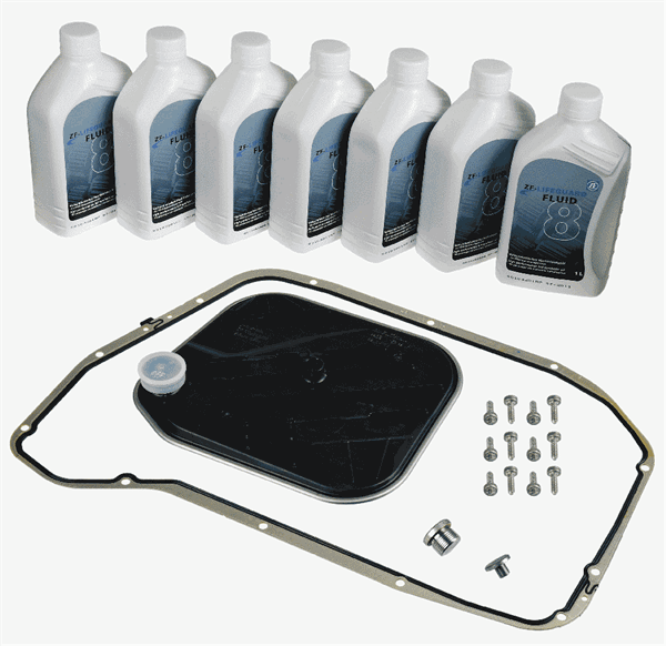

attention sur AUDI Q5 Hybrid équipé d'une boite 8 vitesses tiptronic et apparemment A6 et A8 Hybrid le filtre proposé par ZF  dans le kit de vidange  "1087.298.369"(recherche effectué avec le modèle exacte du véhicule sur leur site et sur des sites de ventes de pièces onlines)  getMedia?fileName=00681087298369&typeID=5 ne correspond pas à celui monté sur la boite.
Je développe sur ces boites la référence comporte /FLH ce que je n'avais pas particulièrement prêté attention mais qui à sont importance comporte un filtre avec 2 entrées d'huile qui serves à alimentées le mécatronic et la pompe additionnelle lors du mode électrique. Ce filtre est introuvable sur leur site (peut être que je suis passé à coté malgrés mes recherches approfondis). J'ai pu en trouvé un sur un célèbre site allemand auto..c en recherchant la référence "0BW398009A" mais malheureusement pas de marque ZF mais plutôt de type moyenne qualité.
Voici le filtre monté sur mon véhicule et qui comporte 2 entrées : image.thumb.jpeg.dac89486436bd1b87e42ee2080d3a932.jpeg Référence : 2-1037-300         ZF 0501.217.635
et celui que j'ai reçu dans le kit image.thumb.jpeg.750d9c80613b7a7ab7471a377b953549.jpeg Référence : 2-1037-400        ZF0501.217.777
On voit bien que sur celui reçu il n'y a pas l'entrée pour la pompe à huile additionnelle et que la référence est différente.
