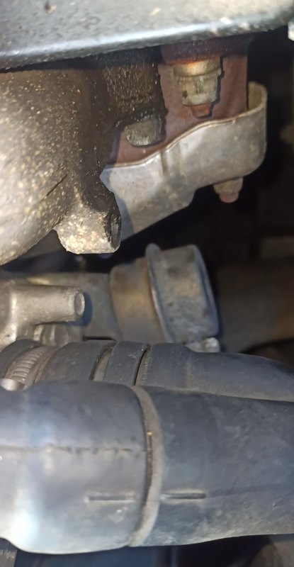

Bonjour à tous,
Je viens de vérifier mon moteur c'est un AHU.
Je vous joins une photo de l'actuateur on dirait plutôt qu'il active la Wastegate plutôt qu'une géométrie variable.
Qu'en pensez vous?
il y a 4 minutes, Docteur Foulamor a dit :
Bonjour à tous,
Qu'en pensez vous?
Peut-être que la Wastegate est en cause aussi cela dit
Si moteur AHU, c'est un turbo classique. As-tu vérifié toutes les durites et manchons du circuit de suralimentation?
Voir surtout l'état des manchons rep 6 :

Salut  !
Oui j'ai bien vérifié le circuit de dépression dans son entièreté et il est RAS, si ce n'est justement la durite de la wastegate dont le revêtement "en tissu" qui fait la gueule. Donc je vais sûrement le remplacer.
Par contre effectivement je n'ai pas vérifié tout le circuit de suralimentation et c'est peut-être je pense une bonne piste puisqu'il a pu être endommagé (peut-être au niveau de l'Intercooler) pendant la tempête que je me suis farci sur 200 kms de route.
Néanmoins peut on exclure le problème de Wastegate ? Ça coûte rien d'enlever quatre vis du cata donc je vérifierai son fonctionnement
