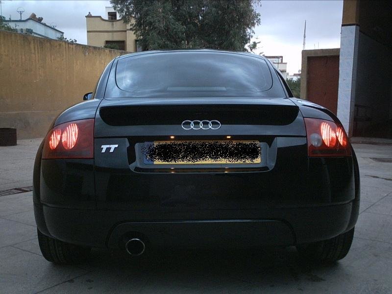

Salut a tous, je viens de m'acheter une TT de 180 ch, et en faite je voudrais savoir si il serait possible de mettre la meme double sortie de la 225 sur la mienne, et si oui comment ? merci a vous....
bienvenue.gif (mais t'es pas dans la bonne section, un modo va arranger ça wink.gif
oui c'est possible, Jetrider et SEBDU03 l'ont fait, ils pourront t'en dire plus coucou.gif le principe c'est d'acheter un silencieux AR double-sortie prévu pour TT180 (je crois pas que l'on puisse reprendre celui du TT225 car la ligne est peut-être différente, à vérifier) et de changer la valence bien sûr pour avoir les 2 sorties bien.gif
le pot de 225 ne s'adapte pas sur un 180 (sauf quattro)
vas voir du coté de milteck ou encore supersprint ou sebring ou encore rémus!
Moi j'avais acheter un échappement Milltek
Sinon pour un coup moindre rachète un pot de TT sur lequel tu récupères la deuxième sortie et tu la fixe.
Au cas ou il me reste un échappement
celui du 225 ne peu pas se monter,il faut donc acheter soit un milltek,soit un sebring,ou remus le fait aussi je crois,supersprint ne fait pas de double pour 180,
pour les prix entre 750 et 800€ hors pose.
