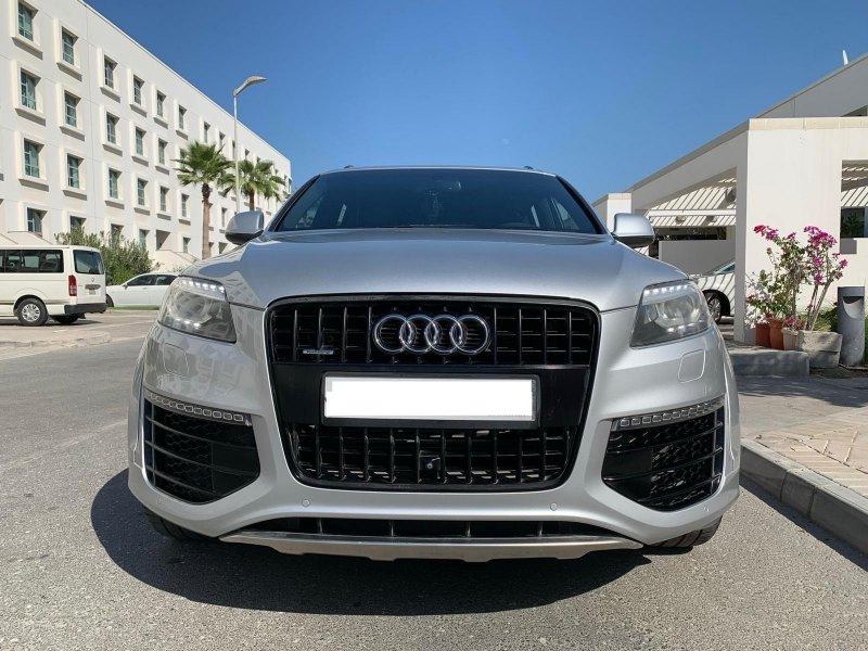

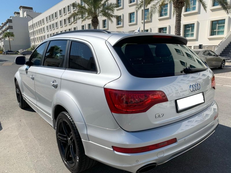

Je suis sur le point d'acquérir un Q7 un peu spécial, il s'agit d'un 3.0tfsi V6 de 333chx avec la boite tiptronic avec le Body kit du V12 TDI. D'après Audi c'est un final édition réalisé sur les 500 derniers Q7 construits de cette génération, bon franchement il en jette grave... beaucoup plus impressionnants que le nouveau. J'ai rarement acheté des véhicules d'occasion de 5 ans avec 105000kms donc j'aimerais avoir votre avis et quels points à absolument vérifier, j'ai eu un Cayenne turbo avec les suspensions pneumatiques qui ont lâché... pfff 1500€ de frais !
Il est très propre visiblement très bien entretenu par Audi.

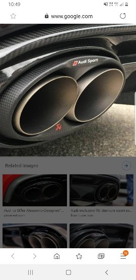

Le projet est de modifier l'échappement avec ajout des embouts Akrapovic de type RS6 ( Akra ne propose pas l'échappement complet pour ce modèle), le reprogrammer en Stage 1 et le remettre en état cosmétique PARFAIT (jantes et pare-chocs légèrement frottés)
Si quelqu'un a reprogrammer et passé à l'éthanol un Q7 3.0 tfsi je serais très intéressé du retour.
Quelques photos de l'annonce et du Akra.

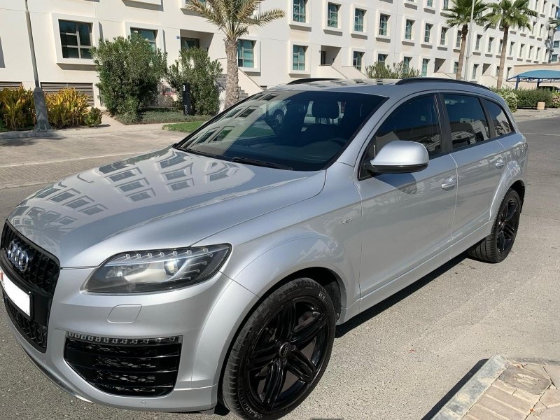

pas très fan des jantes en noir
