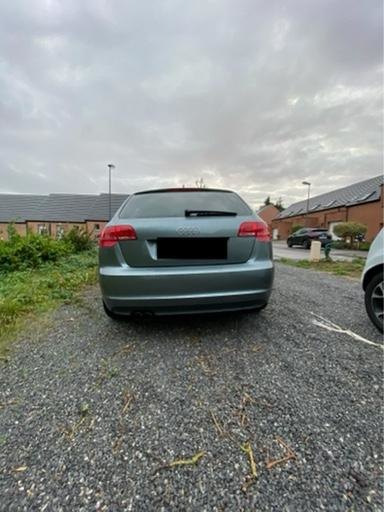

Bonjour je viens vous présenter ma nouvelle compagne de route
Je suis allé la chercher mardi
J’avoue que tout a changé depuis mon audi A3 1.9 TDI 130 de 2000
Trop peut être mdr ...
je suis perdu mais j’apprends à l’apprivoiser ...

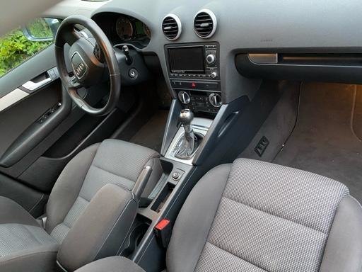

Certes niveau moteur et performance, c’est un régal de conduite. Pourtant j’avais un BMW X5 3.0D 245cv avant mais je me sens bizarrement plus en sécurité dans l’Audi que dans le BM.
Avec un bouquin technique en Allemand c’est pas forcément évident, mais j’avoue que c’est un peu fouillis pour moi malgré tout alors que je ne suis vraiment pas mauvais dans les configurations Auto ( intérieur je parle )
Le Bluetooth fonctionne avec le téléphone mais pour écouter la musique, je dois passer par un Auxiliaire ...
J’ai eu sur l’ordinateur de bord, le nom des rues qui était affiché et je ne sais plus le remettre ( c’est loin d’être vital je vous l’accorde ).
Je suis allé dans l’ordinateur de bord et j’ai beau active certaines options, elles se décochent automatiquement, bref beaucoup de petites choses que je ne maîtrise pas encore totalement.
Si quelqu’un pouvait me donner quelques conseils pour le dompter, je prends avec plaisir
Pareil pour le Start and Stop, un coup il va et après il ne fonctionne plus (sur le même parcours)...
Je rappelle que c’est une boîte auto et peut être le fait que je sois en mode Sport joue ...

Félicitations belle acquisition.
Ca doit te paraître petit comparer au x5 !
Pour la musique en bt c'est normal que ça marche pas c'est uniquement pour le tel.
Pour le stop&start ça dépend de la température du moteur de celle extérieure aussi pour qu'il s'active ou non. Possible qu'en mode sport il ne s'active pas je ne saurais te dire car je le désactive dès que je démarre...
Pour le nom des rue c'est quand tu met le GPS ?
Pour les options qui se décoche automatiquement quels sont elles ?
Pour les options je ferai des photos demain, je ne les ai pas en tête
Pour le start and stop je vais le désactiver aussi

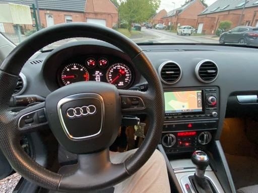

Pour ce qui est du nom des rues, à vrai dire lorsque je l’ai essaye avant de l’acheter, le nom des rues apparaissaient sur le tableau de bord
J’étais sur la radio au niveau de l’autoradio
Maintenant que je mette la radio ou le téléphone, et le GPS en arrière plan, plus rien ne s’affiche ...
Bienvenue à toi, elle a l'air vraiment propre. La couleur est d'ailleurs peu commune.
Pour les options, j'ai noté, RNS-E, volant MF, sièges AV chauffants.
Pour afficher le nom des rues, dans l'ODB, de mémoire, il faut :
que le CD de navigation soit dans le lecteur du RNS-E
- sélectionner le bon menu d'affichage avec le volant MF
Bonsoir les gens
Petit retour sur mon problème de GPS sur le tableau de bord
Il fallait activer « compas » dans setup!
Maintenant c’est ok
