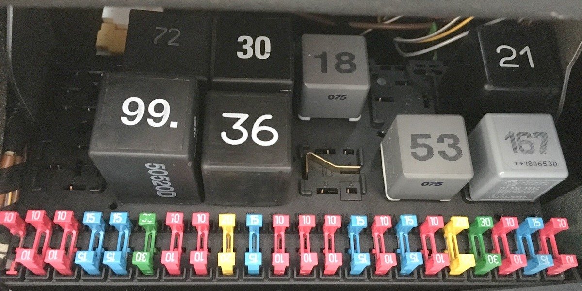

Pour suivre l'affaire, ma cousine a toujours des soucis de coupure occasionnelle sans que le mécanicien, à qui elle amène sa voiture, arrive à trouver.
Donc hier je prends son auto et déjà à l'allumage je vois le voyant de LDR qui clignote, donc je regarde la vase, je nettoie et lubrifie le bouchon et je passe du WD40 dans le connecteur = Fini voyant.
Puis je retire le cache de la centrale électrique
Je démarre l'auto et je touche un peu les relais et là l'auto s'éteint.
C'est le n°30 qui n'est pas bien branché et qui bouge un peu dans son logement, en le bougeant quand le moteur a coupé, ça a fait des bruits plusieurs fois.
1441816139_GOLFCentraleIntrieureFusible30165906381.JPG.839e2cd791e499ebf6444272be5644df.JPG
Le n°30 avec le numéro 165906381 est celui qui commande la pompe à essence...
Ensuite je vais rouler et je m’aperçois que le 167 est chaud également, numéro de pièce 191906383C
873175740_GOLFCentraleIntrieureFusible167191906383C.JPG.43022cf803422b0a57d8b89424622cbd.JPG
Donc petite séance de nettoyage avec du WD40, juste giclé sur les pines recto/verso puis introduits et retirés plusieurs fois.
Cela ne change rien s'ils sont fatigués ou s'ils ont charbonné à l'intérieur.
J'hésite à les réparer ou à les remplacer, on voit des prix sur auto-doc.fr, mais les valeurs et informations ne semble pas être les même !
Chez Hella, le n° 30 est indiqué 7.5A alors que les autres relais proposés pour la même référence indique 30A ???
