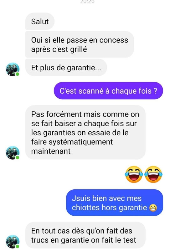

Apparement c’est systématique maintenant donc je ne prendrais pas le risque ;)
Ci dessous capture d’écran d’une connaissance qui travaille chez Audi
Ça confirme ce que je disais : sous garantie, ils font la recherche. C'est pour ça qu'il existe des boitiers qui permettent de contourner ça (et qu'on enlève avant d'aller en concession).
Oui tout à fait
as tu des retours là dessus ou un conseil car j’avoue lire tout et son contraire ;)
Encore une fois, non ce n'est pas grillé si garantie, ou alors ca dépend de la concession...
