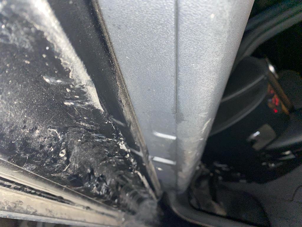

Je me dis donc que je vais monter l’éclairage de bas de porte, et voilà ce que j’ai :
25ed3a7b7291b7a6354ab056b11ee4b3.jpg&key=1e903220107c6c443a0a7f980430f876daf934abbce196d0a370607fc35c7f72
Il y a l’encoche dessinée dans le plastique mais pas d’éclairage. Boulet quoi..!
Certains d’entre vous l’ont déjà monté en seconde monte ?

Pour les bas de porte faut vérifier déjà que ça soit precabler avant de découper
En soi, il suffit de câbler les éclairages de bas de portes sur le 12v. Idéalement celui à la sortie du contacteur de portière non ?
Sûrement mais alors là cets un domaine où j'y pompe strictement rien malheureusement
Ah ah. Merci à toi quand même. Je vais aller trifouiller tout ça, et je vous donnerais des news !
Il y a 2 heures, RomainR29 a dit :
J'aurais également la même approche. Récupérer un +12V et utiliser le contacter de porte en guise d'interrupteur. Mais il faut réussir à inverser la logique. Portière fermée (contacteur fermé) = circuit ouvert pour éteindre la lampe.
De plus, il faut faire en sorte que ton +12V soit conditionné à la faible luminosité, pour que tes bas de portes ne s'allument pas inutilement en plein jour.
Regarde à tout hasard si sur cardiagn.com tu trouves les schémas de câblages. Sinon je suis presque prêt à parier que sur des sites de ventes de pièces auto spécialisés VAG, tu arriveras à trouver les faisceaux complets, voire des faisceaux OEM... ;)
Super. Merci à toi pour les éclaircissements. Effectivement je n’avais pas pensé au mode plein jour. Mais ceci dit, à la limite c’est pas très grave. Ça ne se verra pas de toute façon.
Si j’arrive à me repiquer sur le contacteur de portière, je pense qu’ils s’allumeront uniquement en porte ouverte. Puisqu’au final, l’éclairage intérieur vient du contacteur de portière.
Pour moi d’ailleurs, porte ouverte = circuit fermé.
il y a 35 minutes, RomainR29 a dit :
On dit la même chose, mais pas de la même façon. "Portière fermée (contacteur fermé) = circuit ouvert"... :AP-Smiles_u1F601:

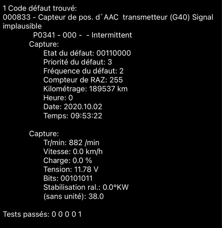

Bon pour le code défaut ci-dessous, je suis passé voir quelques garages ce matin. J’ai eu beaucoup d’avis différents et prix également. Chez Audi, 350 euros.
Chez un petit garage, 180 euros.
Un autre m’indique que ça peut être soit le capteur effectivement, soit le moteur qui est mal calé.
Vos avis ?
b55f8cde34ec6d4a7e6ecb516d85ec39.jpg&key=b25fbc4ad294413119e130274faad6d3323019fc95e6aa40f5c6e25acaf23e57
Édit : ce dernier garage me dit que c’est un problème récurrent sur le 1.9l. Mais que ça ne lui parle pas plus que ça sur les 2l
Je commencerais par changer le capteur. Je pense, que ça coûte moins cher que de remplacer la distribution... (tant qu'à tout recaler, autant la changer).
Ce qui m’embête un peu c’est que la distribution a 20000km.
Dans ce cas : 2 options.
- Le capteur
- La distribution n'a pas été faite correctement... Mais une distribution décalée, j'imagine, que ça s'entend :AP-Smiles_u1F914:... Le moteur ne doit pas tourner très "rond"...
Perso je penché plus sur le capteur mais tu peux vérifier le calage de la distri même si je pense que tu aurais d'autre symptômes si mal caler
La mienne tourne parfaitement et elle vient de passer au banc. Ça ce serait vu au banc je pense ?
