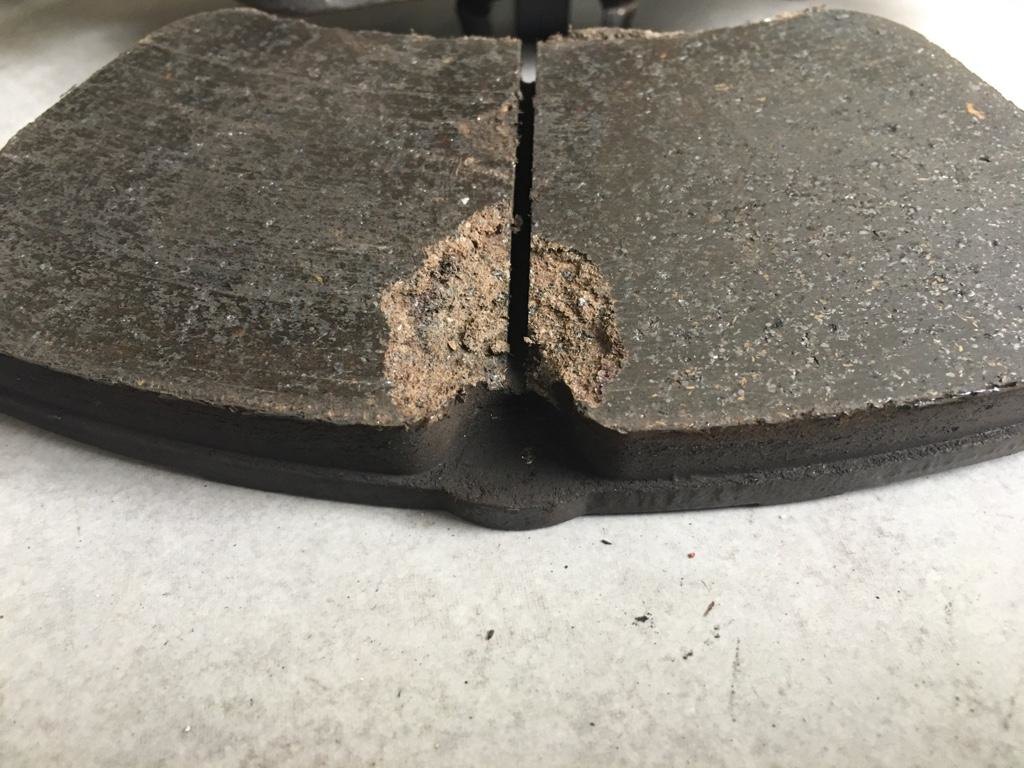

En démontant cet après midi j’ai eu la surprise de voir qu’un morceau d’une de mes anciennes plaquettes c’était désagrégée.
Est ce quelqu’un a déjà eu à faire à un phénomène pareil ?

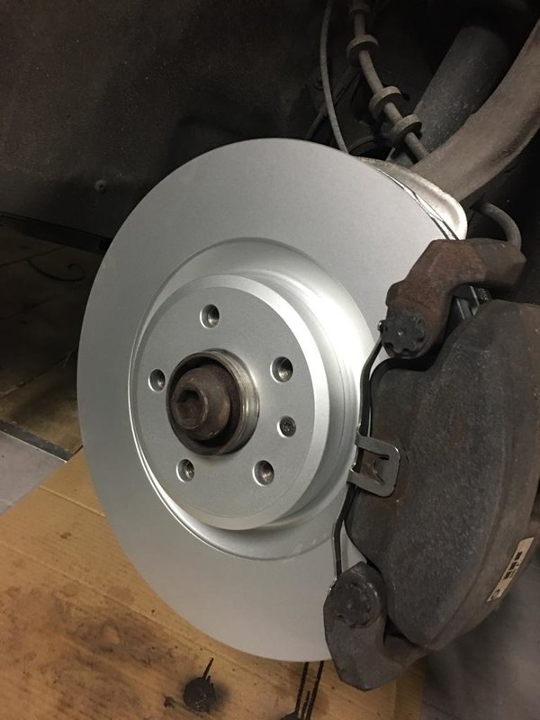

Voila mes freins après avoir tout remonté (disques Bosch haute teneur en carbone et plaquettes bosch)
Bonjour

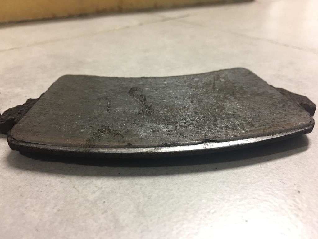

première remarque la plaquette montre d'énormes traces de glaçage sur la partie gauche de la plaquette vu sous l'angle de la photo et rien sur la partie droite
probablement un mauvais rodage ; il serait interessant de savoir ou est le coté entrant du disque pour préciser les hypothèses
concernant les arrachements matière :
-ceux-ci sont hyper récents donc à priori pas de problème de fabrication
ces arrachements peuvent résulter d'une fissuration réalisée lors de l'usinage de la rainure anti pluie médiane ; mais alors la surface est noiratre
-le positionement des 2 arrachement fait penser aux arrachements qui se produisent quand on fait passer un tournevis entre disque et plaquette pour décoller celle-ci
remarque: les plaquettes dites "céramique" pour disques normaux ne font pas plus chauffer le disque que les autres

Pour ce qui est de l’arrachement de matière, elle n’est pas du au repoussement du piston avec un tournevis car je n’est à aucun moment prit appui sur la garniture de la plaquette.
J’ai fait très attention car je pensais même pouvoir les récupérer car elle on encore énormément de garniture.
