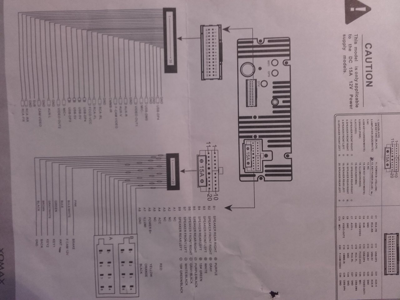

je souhaite changer le poste Audi concert d'origine de mon A4 break par un noname 1 DIN. Après avoir pris pas mal de renseignements et avoir beaucoup lu les différents sujets sur ce thème, je suis passé à l'acte et j'ai donc acheté un autoradio et un adaptateur.
Lorsque j'ai démonté le poste d'origine (concert), je me suis aperçu que les faisceaux dans le tableau de bord avaient été refaits (on va dire bidouillés) mais le poste ne fonctionnant pas, je ne sais pas dire si cela a été correctement fait...je pars du principe que c'est bon (mon vendeur me la affirmé, sait-on jamais il est peut être honnête...)

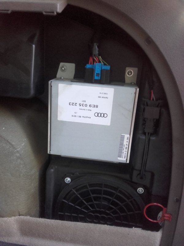

Je poste le schéma de mon poste d'origine ainsi que le nouveau. Après quelques recherches dans le véhicule, j'ai vu des enceintes non siglées bose ou autre marque et l'ampli dans le coffre à droite est siglé audi (j'ai mis la photo).
Le montage s'est fait tranquillement et tout fonctionne (j'ai dû inverser des fils mais bon) sauf bien entendu les enceintes arrières...Je n'ai plus les commandes au volant mais après avoir lu quelques posts je pense acheter l'adaptateur qui va bien pour résoudre ce problème.
J'ai essayé différentes connexions mais malheureusement je n'arrive toujours pas à avoir le son à l'arrière; je me tourne donc vers vous pour savoir ou est-ce que j'ai merdoyé ! D'après les posts que j'ai lu sur le sujet, il faudrait brancher un fil remote mais je ne sais pas du tout ou et comme aucuns schémas ne correspondent à mon poste d'origine je n'ai pas de repères.

Bonjour à tous,
Après utilisation de quelques jours, j'ai toujours un problème: Je ne peux pas enregistrer mes stations de radios et mes réglages de sons. Je ne sais donc pas ou connecter le fil 'remote' sur l'adaptateur N4190 que j'ai acheté. J'ai remarqué aussi que le fil rouge (A4) sur mon autoradio (photo sur le premier post) n'est connecté nulle part.
J'ai testé un peu tout, les fusibles sont toujours bons, mais je ne réussi à sauvegarder que mon smartphone et les données gps, pas le reste.
Si quelqu'un pouvait m'aider, ça m'arrangerait bien :)
Merci par avance.

En général, quand l autoradio ne garde pas les mémoires, il faut inverser le fil jaune (+contact) avec le fil rouge (+permanent) sur votre autoradio, des connecteurs sont prévus  cet effet.
