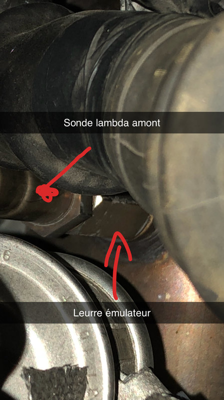

Je n’ai rien changé, j’ ai posé un leurre à la sonde lambda aval .
Mais tu as dû voir une différence au niveau du bruit de l’échappement, après le mien est totalement vide .... ça chante....

aurait tu une photo de ton montage ?

Tout d’abord, bel exemplaire que tu as la , hier soir les photos ne s’ouvraie pas, je n’avais vu ce joli cuir !!😎
Concernant une quelconque dégradation moteur , non ça ne risque absolument rien , ça revient au même que de supprimer un catalyseur.... j’ai monter un émulateur entre la sonde aval , celle qui est après le cata, qui n’a comme unique fonction de contrôler son efficacité, contrairement à celle aval qui est utilisée par le calculateur moteur pour ajuster au mieux la richesse en jouant sur le temps d’injection.

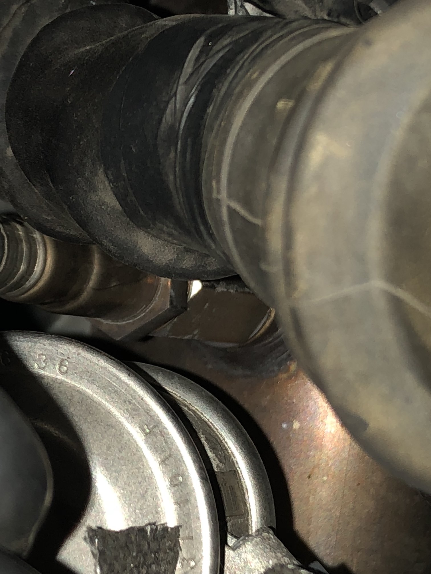

je ferai une photo dans le week-end 👍

Je veux bien une photo oui s'il te plait ce serait vraiment super.
Sur quel site tu as acheté le leurre ? j'ai regardé sur internet mais il y en a un peu partout a vendre et j'ai pas envie d'acheter du bas de gamme.
Ils appellent ça un détrompeur de sonde lambda, c'est bien la même chose ?

J’ai commandé icihttps://www.ultraperformance.fr/emulateur-sonde-lambda

si jamais tu peux faire une photo de ton montage ...

je ferai une photo prochainement mais ce n’ est pas très accessible.
Sonde lambda AVAL pardon ...( sortie cata)

merci bcp pour video et photos :AP-Smiles_20:. ça m'a bien aider
