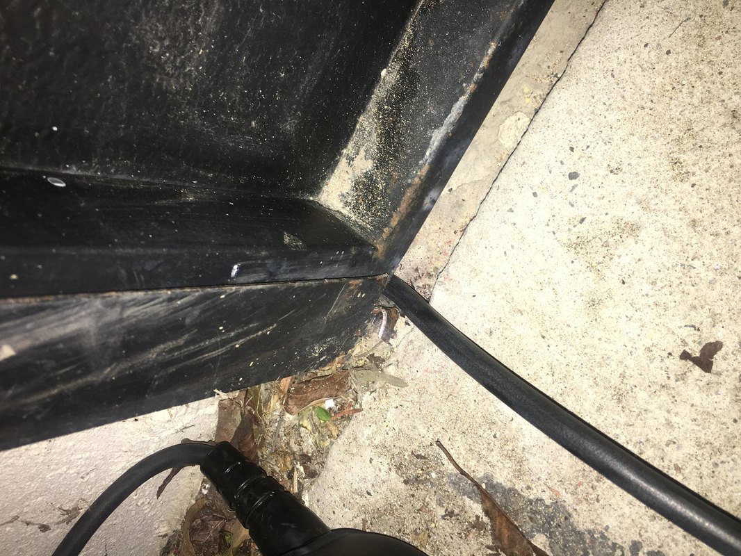

Finalement j'ai limé le bas de la plaque métallique en bordure de ma porte de garage et le gros câble de mon chargeur passe en -dessous, porte de garage fermée. Ce qui fait que mon chargeur est à l'intérieur. :AP-Smiles_35:  Ceci dit si je constate une usure prématurée du câble je reviendrais à mon système de base avec la rallonge et la boîte étanche.

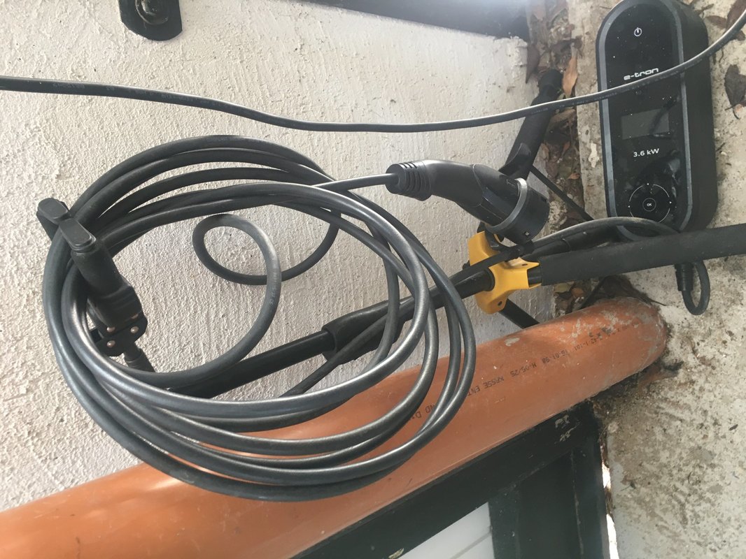

Quand t'as pas envie de percer un mur en béton armé pour y fixer un support pour le câble, que tu ne veux pas non plus que ton câble traîne par-terre, un vieux stand de guitare fait plutôt bien l'affaire! :AP-Smiles_35:
