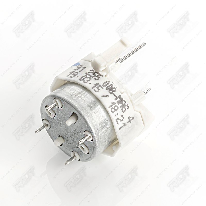

Pourquoi ne pas changer seulement les actuateurs des aiguilles ? moins cher et pas de pb de pb d'immo ou de kilométrage comme ça ;)
Perso c'est ce que j'ai voulu faire sur mon PI (mauvais calibrage de quelques mm sur niveau de réservoir et T° d'eau) mais impossible de trouver les actuateurs.
Effectivement je peux tester le remplacement de ces pièces.
Ils se trouvent ou les actuateurs exactement ? Ca ressemble à quoi ?
Et le plus important ou peut-on en acheter ?
C'est la pièce sur laquelle l'aiguille est enfoncée, ça ressemble à ça
Ca se trouve sur ebay https://www.ebay.fr/sch/i.html?_from=R40&_sacat=0&selcontext=productType%3ACAR_AND_TRUCK&selfil=2%2C3%2C1%2C7%2C8&selvel=Audi~A4~1995~8D2%2C%20B5~1.6&_nkw=stepper motor Audi A4 1995 8D2%2C B5 1.6&rt=nc&LH_PrefLoc=2 plus précisément https://www.ebay.fr/itm/Tacho-Drehzahlmesser-Zeiger-Schrittmotor-Stepper-91-255-008-fur-AUDI-A2-A3-A4-A6/133165813969 attention car il y a plusieurs modèles (2 il me semble) de porte instruments pour une même génération d'Audi donc je conseille de demander confirmation au vendeur en précisant la référence du PI ;)
